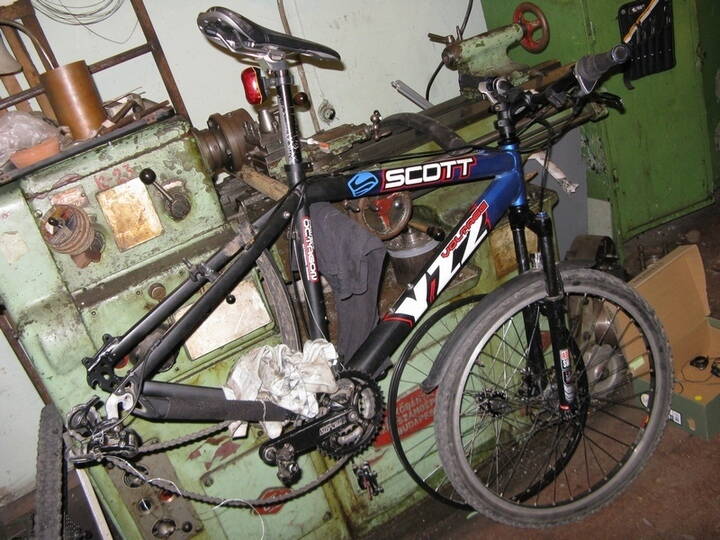

Наконец свершилось! Мы сделали крепление дискового тормоза на мою любимую раму Scott Voltage YZ2 L 2004 года. Вот, что из этого получилось:
IMG_4521_r.jpg [ 124.17 КБ | Просмотров: 4014 ]
Весь обвес перевесили обратно с рамы Scott Voltage YZ3 XL 2008 года.
IMG_4526_r.jpg [ 223 КБ | Просмотров: 4014 ]
Задний тормоз даже не пришлось перерегулировать:
IMG_4534_r.jpg [ 165.62 КБ | Просмотров: 4014 ]
Испытания показали, что все отлично работает и еще долго рама будет вполне универсальна и функциональна. На нее отлично ставится при необходимости багажник. Осталось для полного счастья поменять вилку или переделать в воздушный вариант существующую и поставить нормальное заднее колесо.
