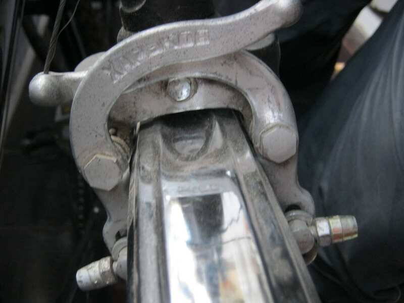

Господа сторожилы, подскажите новичку. Купил не давно Старт-Шоссе, крокодилю по немногу. Столкнулся с такой проблемой - плохо работает задний тормоз. Поменял колодки, колесо, подтягивал троссики - изменений никаких. Передний тормоз работает хорошо. Подскажите в чем проблема? Стоит ли менять задний тормоз, или можно обойтись менее радикальным способом.
Комментарий к файлу: Задний плохо работает
IMG_1770.JPG [ 57.81 КБ | Просмотров: 2442 ]
Комментарий к файлу: Передний работает хорошо
IMG_1769.JPG [ 43.28 КБ | Просмотров: 2442 ]

трудно сказать,нада щупать,но - проверь тросики и рубашки и сам тормоз может быть затянут поиграй передними гайками и смаж его ,удачи.

Плохо работает = плохо тормозит? Ну, а чего ты хотел от тормозов с длинной лапой? Задний тормоз, сам по себе, будет тормозить очень незначительно (но значительно увеличивать эффективность торможения и стабильность при использовании вместе с передним).
Если хочешь блокировки заднего колеса - ставь шоссейные тормоза с короткой лапой (прийдется перемещать крепление) или V-brake (прийдется делать крепление).
Получается тормозной эффект теряется, из-за того, что лапка гнется за счет своей длины?
Крепление перемещать не хочу, т.к. прийдется снимать крыло. Ви брейки, конечно хорошо, но сварочные работы не вдохновляют, знакомого сварщика, которому бы я доверял у меня нету, да и геморно это. А, что если сзади поставить такой же тормоз как и спереди?
попробуйте поставить передний назад, если эффект будет - поищите такой как спереди на барахолках или барабашова.

Я бы поискал другие колодки . Дешёвые не совсем то . Можно попробовать от мтб .

Да , кстати , тормоза такого типа были неважные . Лучше поменять на такой как спереди .

Когда резко тормозиш передним и задним, заднее колесо идёт юзом?

В своё время у меня такие крабы лопнули на заднем. Лучше приварить пивоты и поставить бустер. Хотя не знаю на сколько хорошо варяться эти рамы, но начала 2000х годов варились полуавтоматом без проблем на любом СТО.
А какие тормозные ручки используються с этими тормозами, может не хватает длины плеча?

http://www.velostyle.com.ua/66027.html
Такие как в первопосте у меня на крокодиле - центр-пулл, работают отвратительно (передние тоже центр-пулл были, а не сайд-пулл сингл-пивот)

надо использовать правельные колодки ,короткие толстые, типа kool-stop "continental" или дешевле ,если найдеш.
