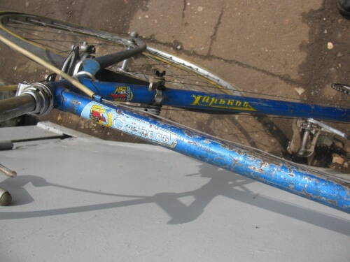

В-553 "Харьков" и "Старт-шоссе" как обещал... Состояние не ахти, не взыщите... :oops:

ТО:vk666: Как понимать "усиленная рама" - ума не приложу, дополнительной трубой там и не пахнет... Сегодня ходил вокруг них, сравнивал, никакой кардинальной разницы не обнаружил... Боюсь поможет только "вскрытие" и "эксгумация" надписей... :cry:
ну благо вскрытие состоится уже скоро - в субботу или в воскресенье.
мое пока что предположение - рама и вилка от 130ки, обвес - по большей части от 120ки. седло 130е, т.к. в статье по ссылке упоминается на войлочной основе - у меня как раз такое.

Делаю ставку на раму от 120-ки! :wink:
