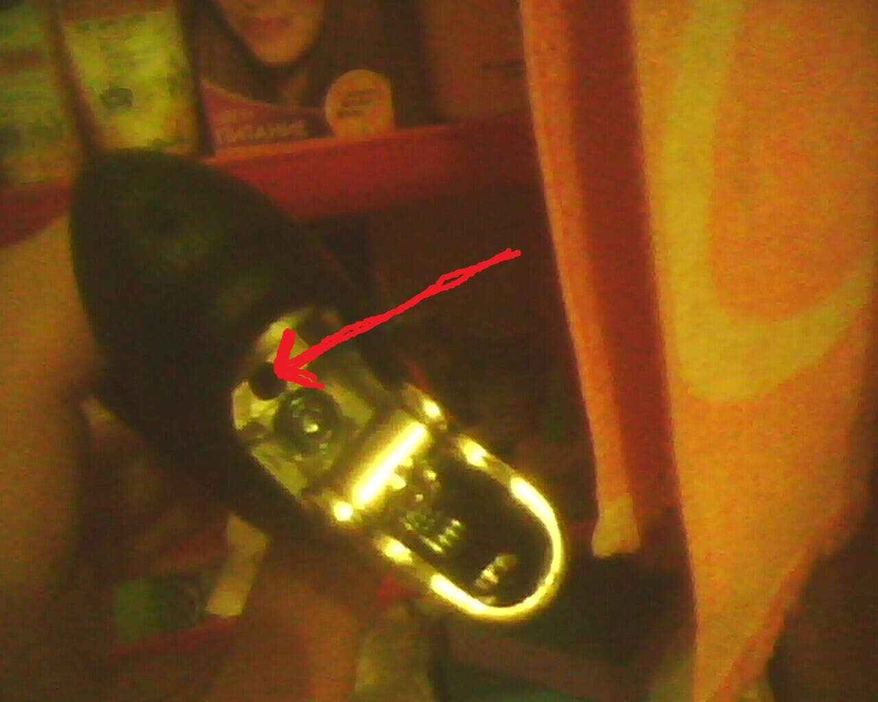

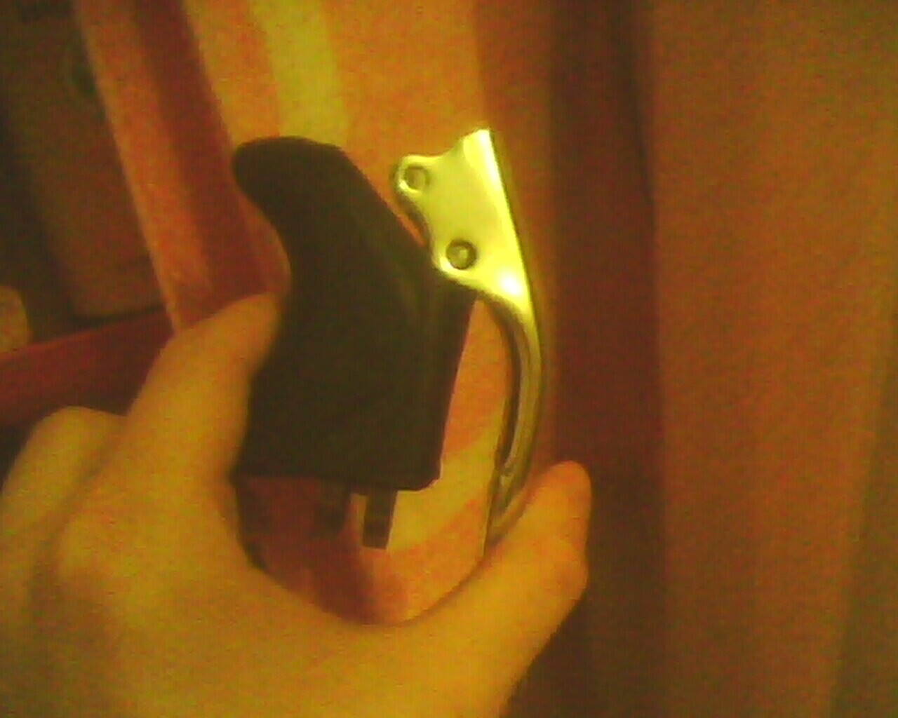

Здравствуйте вот решил обновить тормозные ручки ХВЗ на чтото более новое и глянцевое..
Поискал по магазинам и нашел только один вариант, по бюджету подошел (255 руб.) да и на вид понравились. Ручки фирмы SunRace на вид довольно качественные и главное блестят :smile: это типо хромированные??
Но!! у него выход тросика не как у ХВЗ!, то есть не сверху а снизу под резинкой!!
Вопрос как прокладывать такой тросик по рулю??? под обмоткой?? внутри руля?? есть где почитать вообще про принцыпы прокладки тросов (можно и не по рулю)..
Ну и вообще в чём отличие такой прокладки?? чисто эстетическое? чтоб колесо лучше видеть :D ?
И я так думаю трение больше??
кароче я купил себе проблемы :D )
Комментарий к файлу: Общий план.
IMG0179A.jpg [ 131.24 КБ | Просмотров: 2174 ]
Комментарий к файлу: Согнул
IMG0184A.jpg [ 136.33 КБ | Просмотров: 2174 ]
Комментарий к файлу: Затяжной болт под шестигранник
Краная стрелка - отверстие для тросика
IMG0181A.jpg [ 189.49 КБ | Просмотров: 2174 ]
Комментарий к файлу: Красная стрелка- проход тросика
Синяя место где он выходит из ручки
IMG0185A.jpg [ 177.82 КБ | Просмотров: 2174 ]

да не парься,называютса они аэростайл ,по идее на руле ложбина должна быть,если нет проводи рубашки/тросики впереди руля под средний сустав пальцев
верхнего хвата,рубашки заходят в ручки.
(под обмоткой конечно)
Есть ли ложбина или нет - в общем - не особо важно.
Главное, подхвати рубашку изолентой в месте изгиба барана и в месте, где закончитася обмотка у выноса. А уже потом мотай обмотки.
Если руль без выямки, то после намотки обмотки он приобретёт аэродинамичный профиль. :smile:
