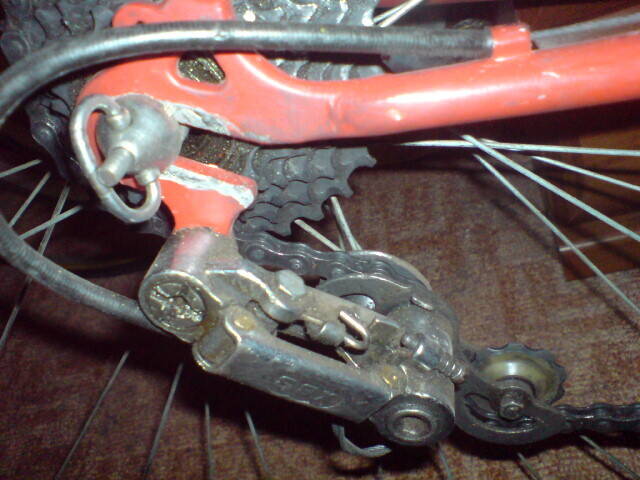

прикол в том что на дропаутах ничего не видно, либо глубоко под краской, либо реально ниче нету О_О поэтому я и мучаюсь)
п.с. если надо могу по ближе сфоткать

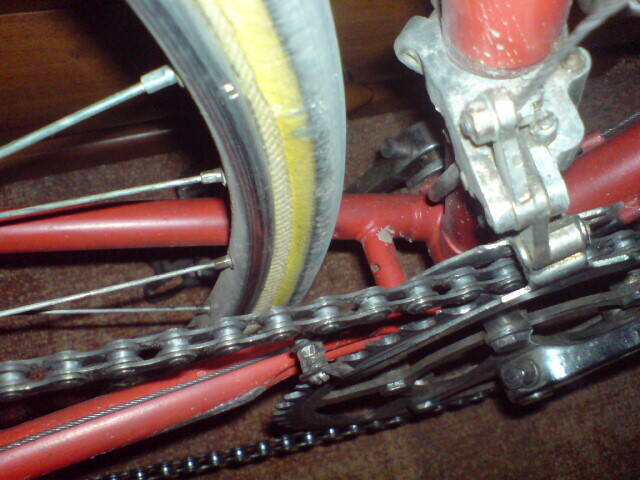

это старт-шоссе чистой воды=) чтож это еще может быть) сейчас гляну на раме, но там тоже ничего небыло))
вот пару фоток

Да, вроде "С-ш" (дропы), судя по мостикам не позднее 76 года.
PS. "...а что-же еще это может быть?!..." - если-бы номер был под седлом, то "Харьков" В-552 62-63 годов... :roll:

Ну 155-411 у Вас не может быть ТОЧНО. Вспомните свой задний мостик - припаянная трубка :roll: . А на 155-411 - обычная "П"-образная приварная скоба :cry: .
В-553 - тоже вряд-ли :oops: , у него год/номер на дропе (а, вроде, у Вашего нет!).

Я-бы все-таки поставил на то, что у Вас "С-ш" В-555 годика, этак, 1974, а Вы просто не "докопались" до года/номера на дропе (под слоем шпатлевки/грунта/краски)... :D Не знаю почему, но мне так кажется!

Слой краски невелик, был бы номер, було б видно... (Номер забивается после песочки, и порошковой окраски, но тут не порошковая...)
Судя по бонкам, (если не самопал))), на ХВЗ дропах (не на всех) есть характерное утолщение вдоль паза, здесь его нет, если дроп штампованый(нет утолщения) углы более острые, также не наблюдается, запайка верхнего мостика не характерна для ХВЗ) :oops:
А, может рама вовсе, и не ХВЗ?
Либо поработал маниак!? :roll:
Никому не приходила така мысля, собсна? :wink:
