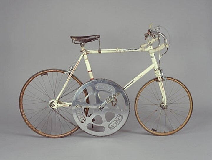

пардон за оффтоп, но я правильно понял, что В-600 имеет спереди 26"?

и звезда передняя у него на сколько, на 60 или на 65 зубов?
тоже сорри за оффтоп
aaa.jpg [ 242.04 КБ | Просмотров: 10155 ]
это конечно не ХВЗ, но тоже на три буквы и очень показательно

И вилка согнута в другую сторону :shock:

timid
АДЪ и ИЗРАИЛЬ!!!
звезда там стоит просто атомная!!! а цимес 26" колеса - ниже вес?
ах тыж ежтваю... он же еще и фикс при такой передаче... просто зло... злищще!!!
З.Ы. хочу такую звезду на свою украину, а то 52\14 слишком легко идет... :twisted:

Ну звезду можно оправдать тем что гонщик едет в аэродинамической тени. Но вот меньшее переднее колесо и загнутая во внутрь вилка както в водят в ступор. Вообще какойто трактор напоминает. Интересно, а если делать тандэм для этой дисциплины то звёзды вообще можно под 120 зубов делать. :lol:
