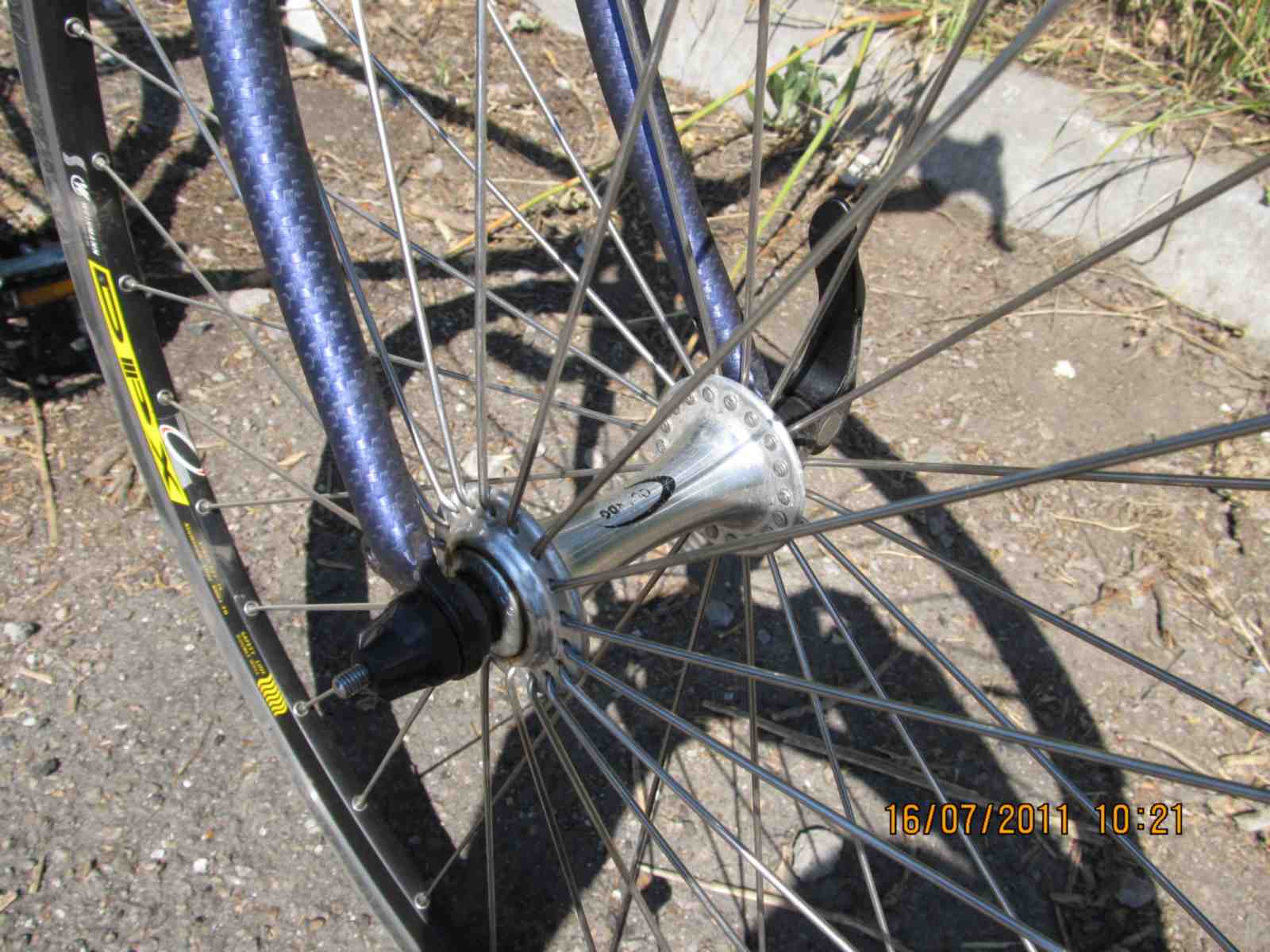

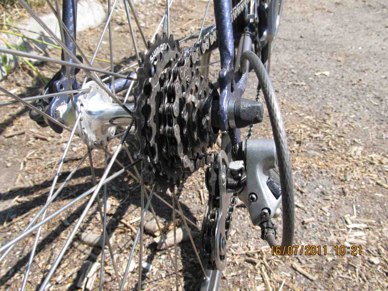

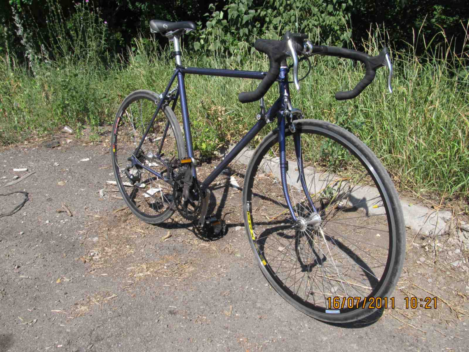

Зарегистрирован:05.07.2010

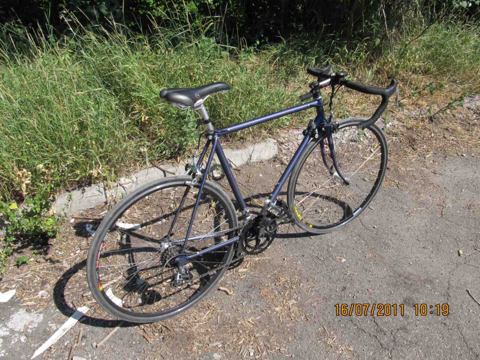

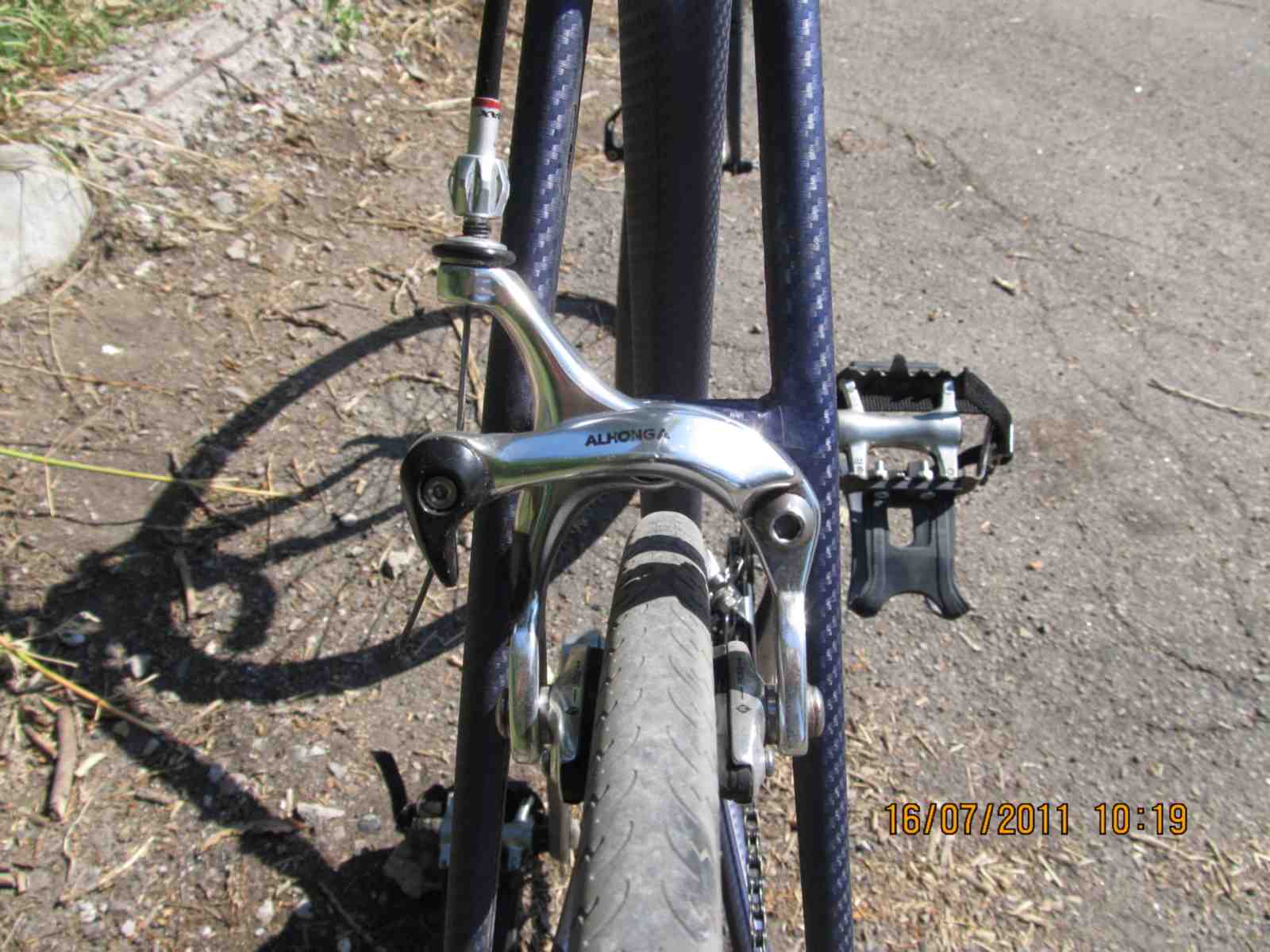

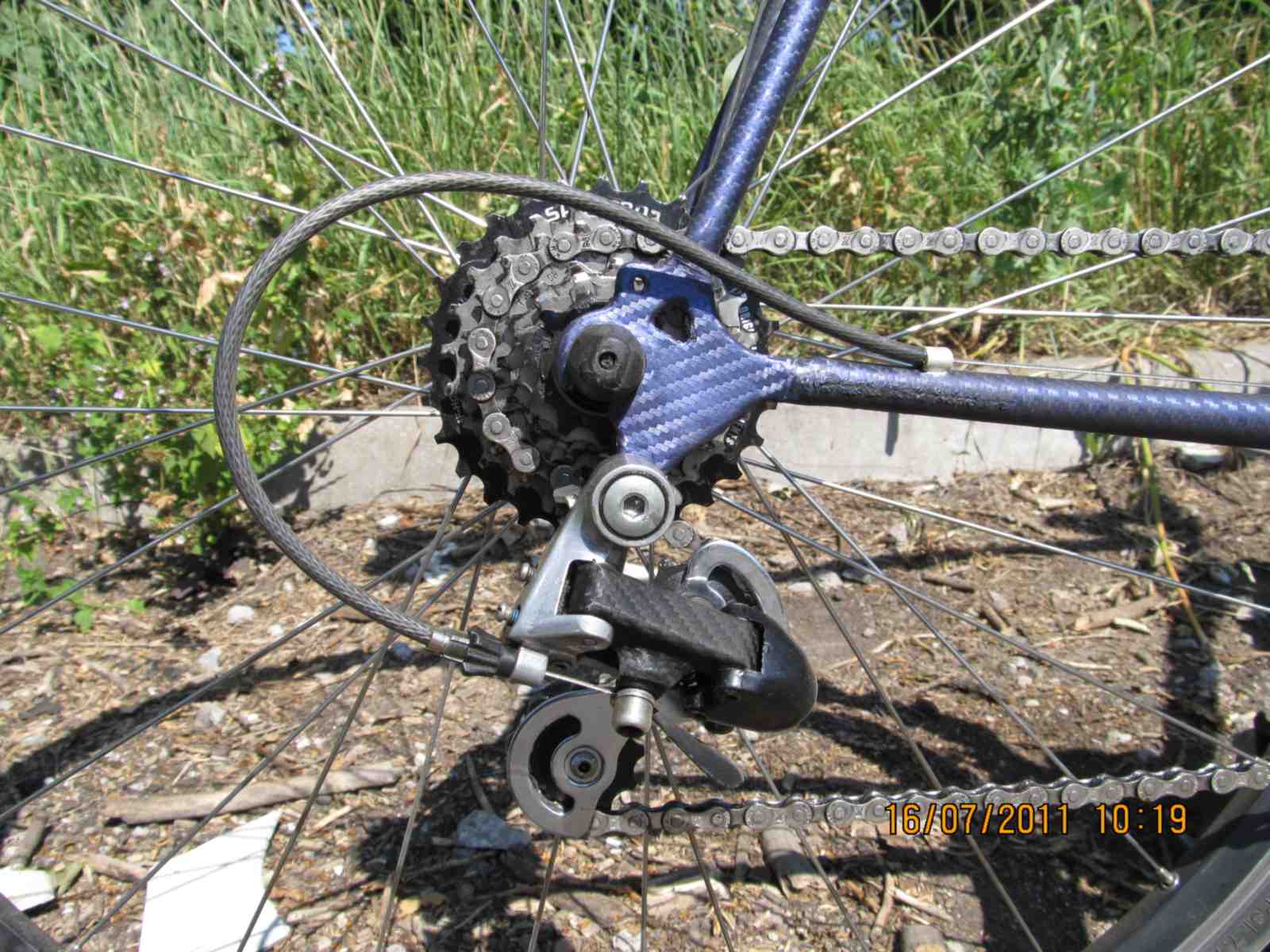

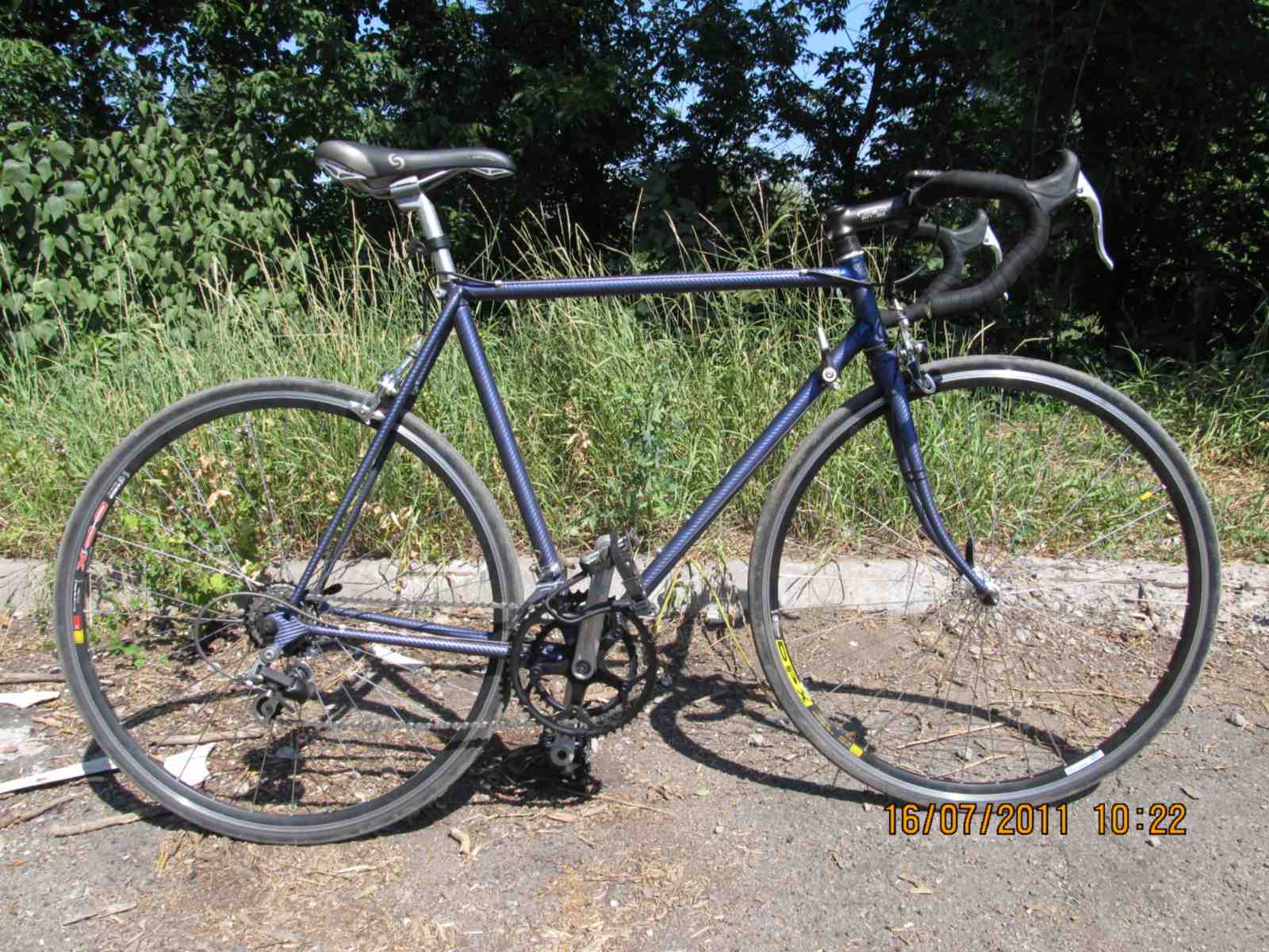

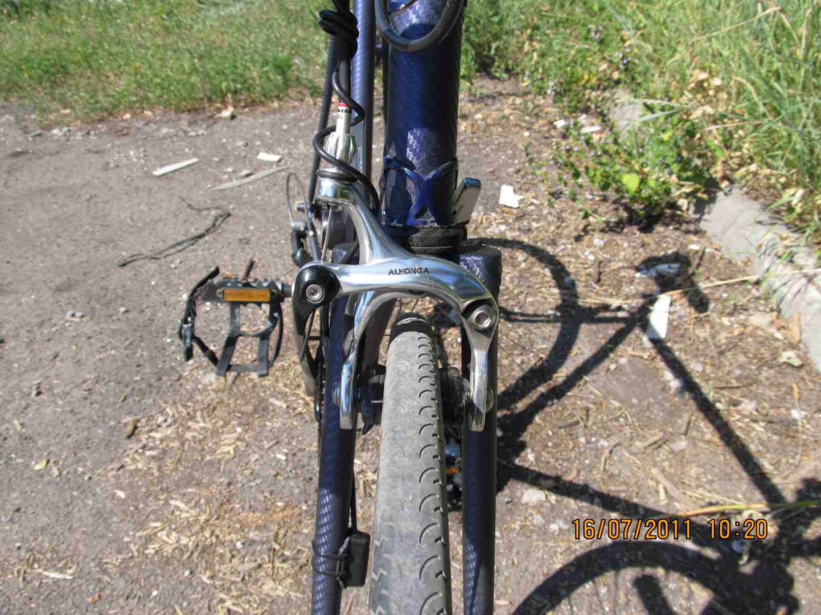

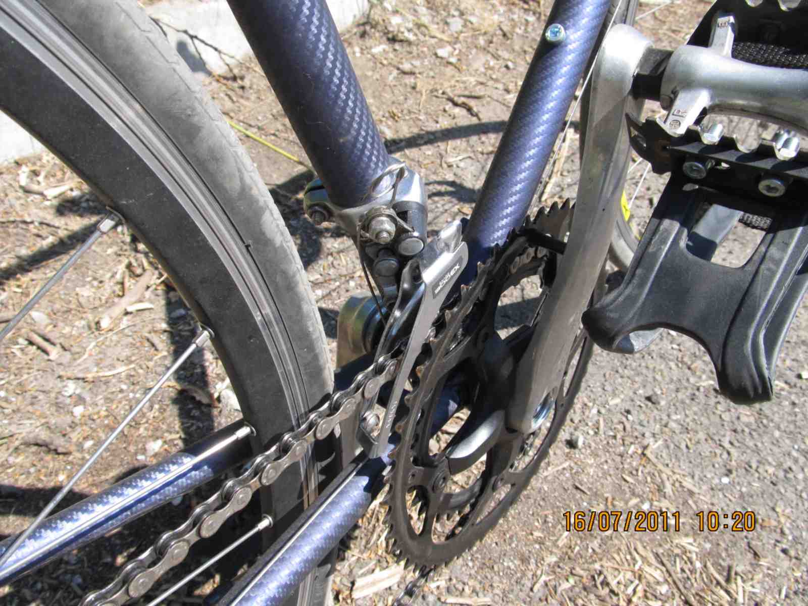

Собрал наконец-то вел,головняка с ним было много:сорвалась резьба при сборке на петухе(точнее ее совсем не было там),заварили и перенарезали,пока подобрал чашки на рулевую,обкатал.И вот этот долгожданный момент настал(1 год проект простаивал),выехал на дорогу и поехал,катит отлично,да и смотрится тоже,как дорогой лайб(в живую)Качество фот не очень,сжатые
IMG_1003_1.jpg [ 207.29 КБ | Просмотров: 3977 ]
IMG_1014_1.jpg [ 192.63 КБ | Просмотров: 3977 ]
IMG_1019_1.jpg [ 206.25 КБ | Просмотров: 3977 ]
IMG_1009_1.jpg [ 187.64 КБ | Просмотров: 3977 ]
IMG_1016_1.jpg [ 143.68 КБ | Просмотров: 3977 ]
IMG_1006_1.jpg [ 168.86 КБ | Просмотров: 3977 ]
IMG_1007_1.jpg [ 193.44 КБ | Просмотров: 3977 ]

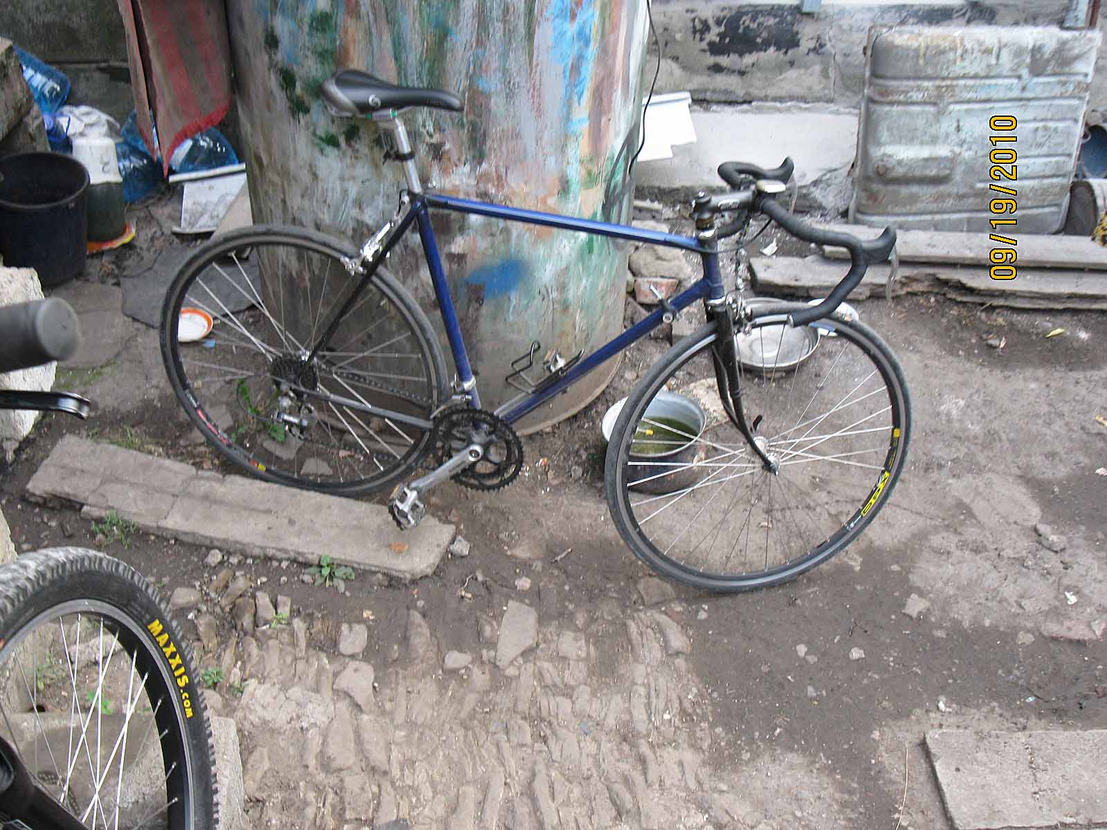

Вот таким он был

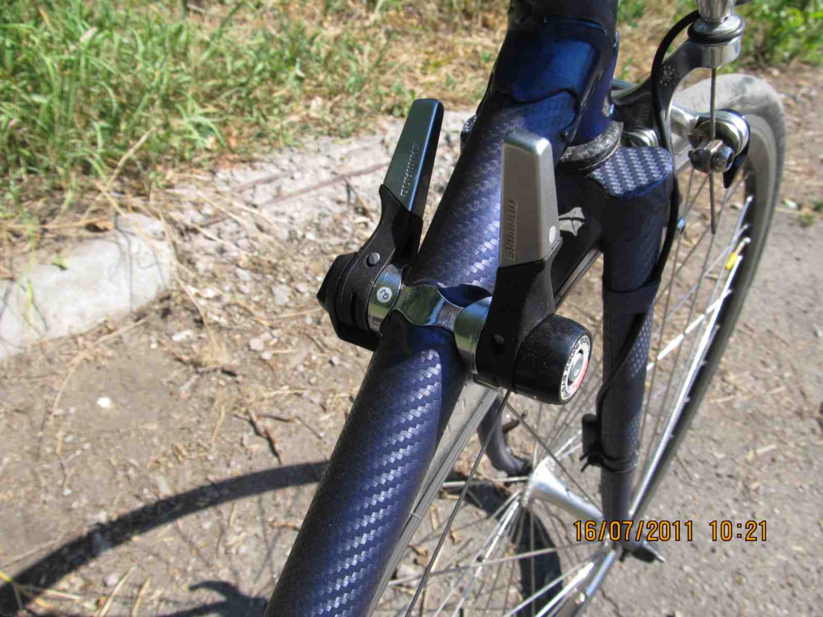

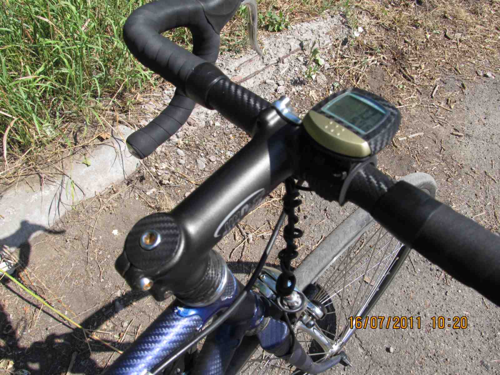

Отличная работа! А какие тормозные ручки стоят - название? И как родная дюймовая вилка превратилась в 1 1/8?
СообщениеДобавлено: 17.07.2011 21:00
Сообщения: 95
Город: Украина Донецк Макеевка
Спасибо!Тормозные ручки бюджетные(Alhonga),под резиной алюминий,покупались они отдельно,но видел их в наборе с парой дешевых псевдошоссейных клещевых тормозов,думаю они могут иметь любое название,Китай на названиях не заморачивается.На счет вилки,это оптический обман,вилка родная на дюйм,шайба,гайка остались,просто скрыты под регулировочными расточенными шайбами для 1 1/8,нужно повозиться чтобы подогнать под размер,ну зато эффект хороший .Была задумка сделать под ахэт,но мне кажется это лишнее,проще ездить на этом

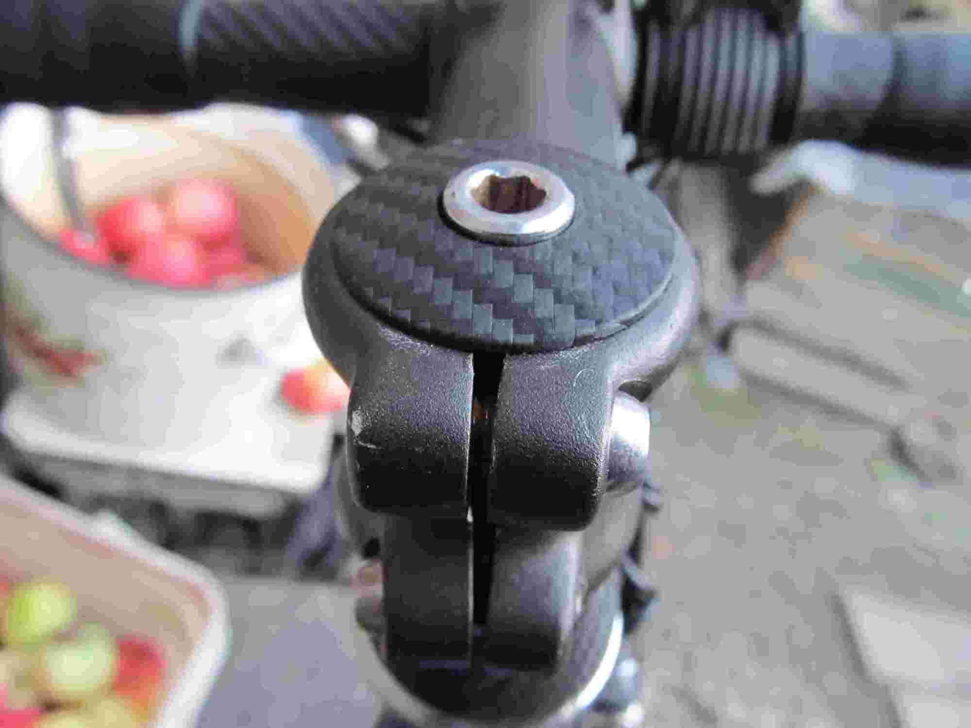

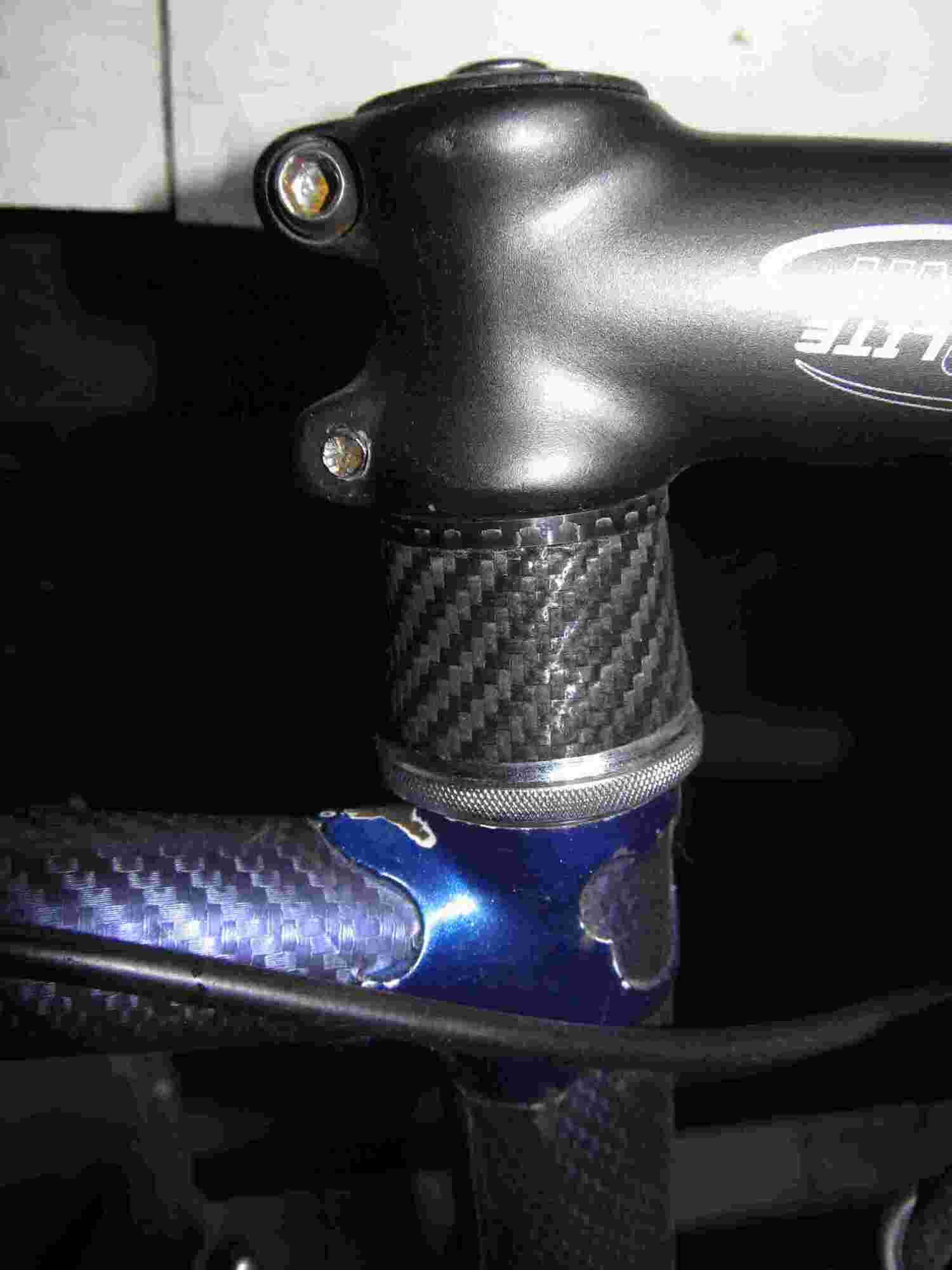

что то с рулевой ничего не пойму,как ты поставил туда якорь если она с вилкой не цельная
СообщениеДобавлено: 03.08.2011 18:33
Сообщения: 95

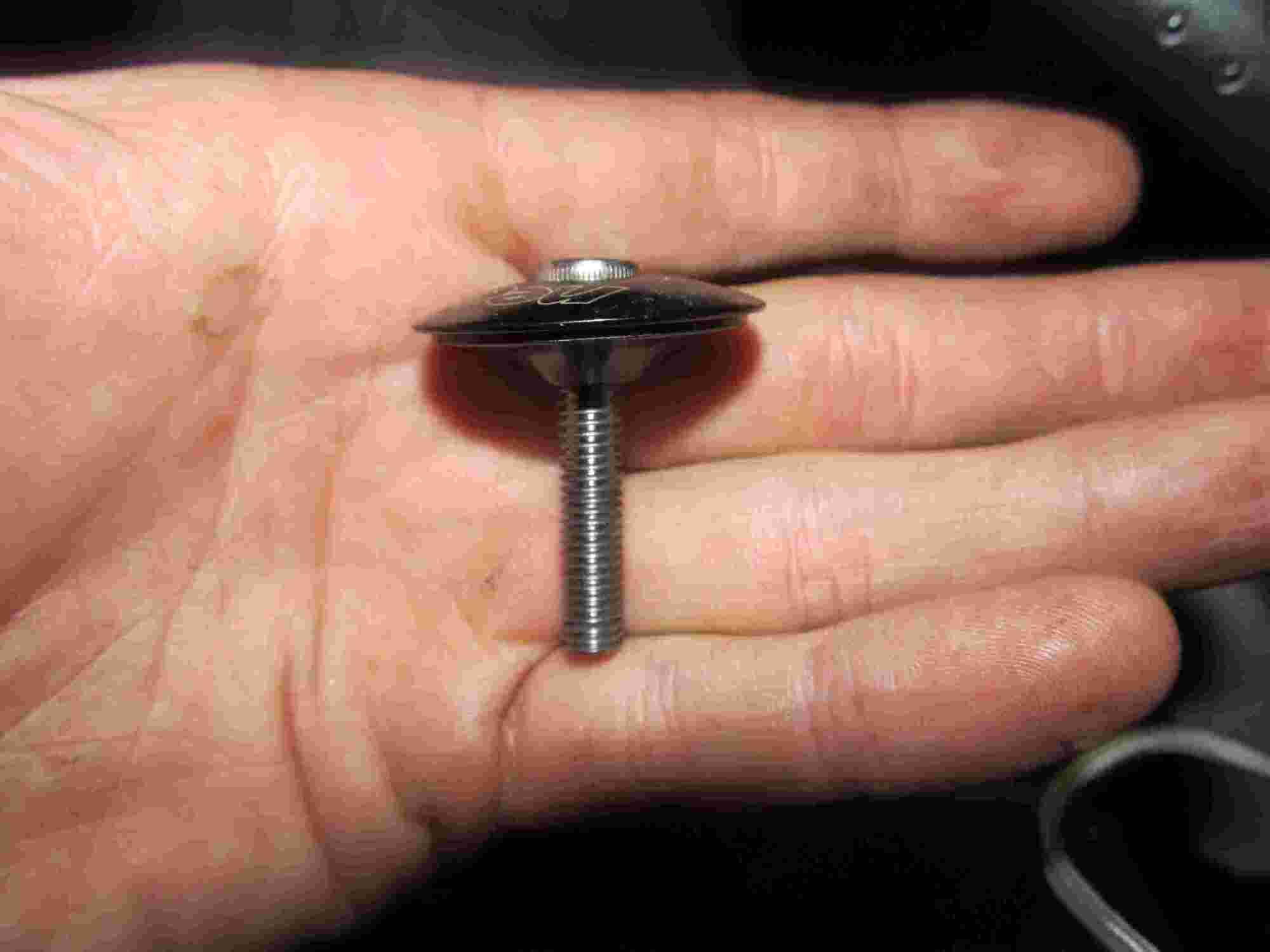

Это оптический обман,там как в стандарте:чашка,конус,шайба,контргайка и переходник под ахет(MJ,очень классный,покупал 3 года назад за 35 грн),но чтобы это все гармонировало с велом и временем мне пришлось это скрыть шайбами пошире,сейчас там другая шайба сделанная из углеволокна и обклеена пленкой+карбоновая шайба
P.S Такие шайбы можно делать самому под любой вел,нужно: терпение,умение обращаться с напильником,эпоксидка и бинт
IMG_1290_1_1_1.jpg [ 134.27 КБ | Просмотров: 3509 ]

а верхний болт крепления рулевой каким образом утоплен? в стандарте он полностью же торчит.
п.сы. может вопросы и глупые,но просто уж очень понравилось,хочется так же сделать :cool:
СообщениеДобавлено: 04.08.2011 19:40
Сообщения: 95
Да нет,вопросы не глупые,на то и создают темы,чтобы спрашивали и отвечали.Может я неправильно написал,там стоит переходник под ахет,название MJ,на нем и утоплен болт,его плюс у него верхняя шляпка шире,получается как реальный ахет

Смотрится он, как стартон: обклеенный пленкой под карбон. Да и не делают карбоновых рам с такими дистрофическими трубами

продай хоть в двух словах технологию "окорбонивания" ...
этож как аккуратно надо пленочкой все обернуть ? ..или есть хитрости какие ??? ..просто интересно аж стало :) .. был у меня мааленький кусочек пленки .. дык ...не легко это ..качественно оклеять :)
