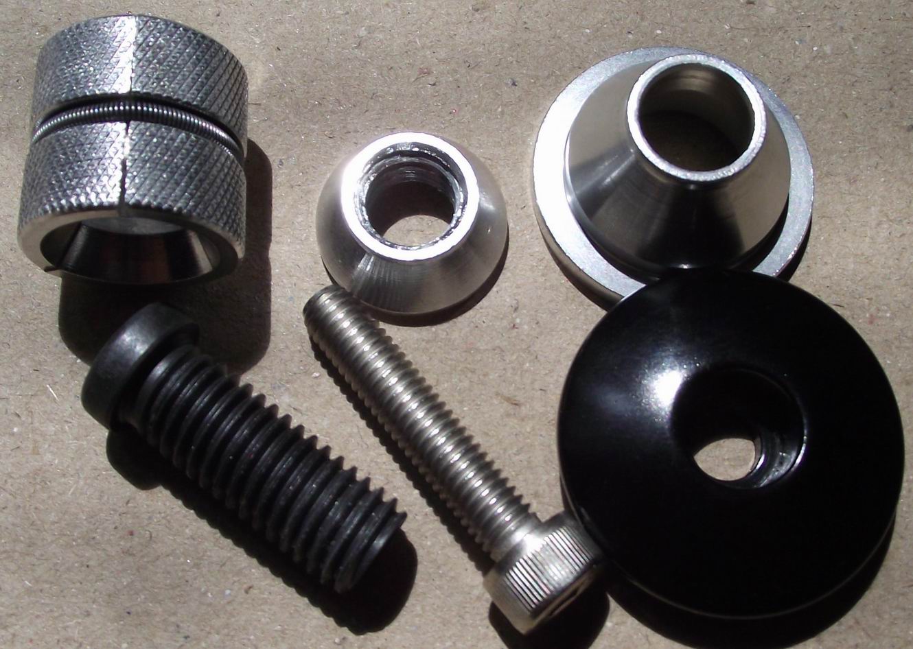

При зажиме лопнул болт, которым зажимается якорь в штоке. Никто не знает, где можна такой взять?

По фотографиям не видел что там за головка болта (в некоторых рулевых она немного фигурная чтоб под крышку и заглушку), но туда подходит обычно любой болт под шестигранник с соответствующей резьбой.

Болт под шестигранник 5мм. Резьба нестандартная, с крупным шагом (скорее даже не резьба, а винт). Завтра сниму якорь, сфотаю, и выложу.

кстати как я понял якорь состоит из 2х частей - собственно самого якоря (у меня сел плотно на шток вилки, на вид 2 алюминиевых конуса и 3 части с насечкой под общей пружиной) и прижимной крышки (чёрная шняга, упирается в вынос или колечки). фиксируется 2мя разными шестигранниками, после зажимается вынос... пока проблем ни каких :) как я понял - главное не перестараться с усилиями затяжки.
Сорри. Был неправ. На болтах обычная метрическая резьба.
Yakor.JPG [ 172.83 КБ | Просмотров: 3660 ]
Болт под 6-тигранник можно найти в строительных магазинах. Второй (который черный) - любой токарь выточит.
