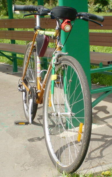

Звонок.
В качестве звонка использую сирену от автомобильной сигнализации. Работает от «кроны». Закреплена на выносе.
zvon.jpg [ 48.29 КБ | Просмотров: 9475 ]
Кнопку сирены разместил на руле рядом с манеткой.
knop.jpg [ 41.29 КБ | Просмотров: 9475 ]
Сигнал нужен на велодорожке. Там контингент гуляющий-бухающий и не понимающий, что преимущество имеет велосипедист.
Итого.
Велосипед я не красил, т.к. и не вижу ещё цветового решения, и чем красить не знаю.
Не решён вопрос со щитками (крыльями). Передний я снял, т.к. с тормозом он конфликтует, а задний иногда ставлю. Но штатные щитки очень тяжелы (примерно 0,7 кг).
Думаю над туклипсами. А пока он такой.
vel12.jpg [ 125.83 КБ | Просмотров: 9475 ]
