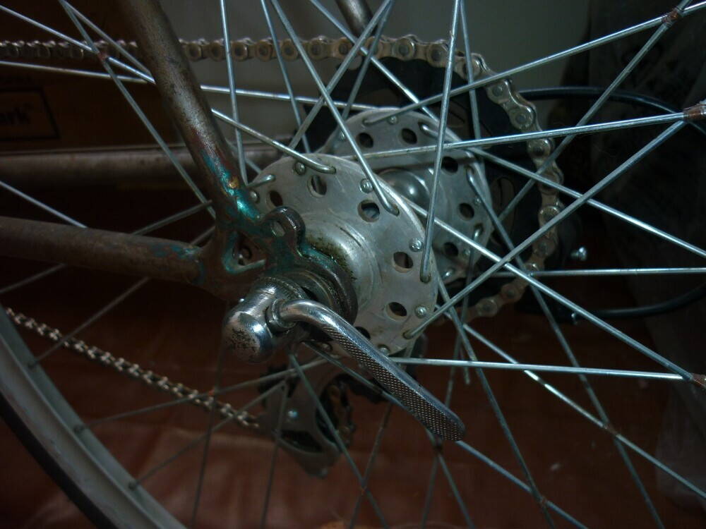

какие втулки, какие обода? на вот такие колеса взял спицы 296 мм., заспицевал в 4 креста. (высота обода 30 мм.)
Если сам будешь спицевать, то смотри, чтобы шов обода был стянут парой спиц как слева, так и справа. Да и ваще, лучше с него и начинай.
P1060409.jpg [ 114.51 КБ | Просмотров: 3817 ]
P1060419.jpg [ 118.86 КБ | Просмотров: 3817 ]
P1060425.jpg [ 156.79 КБ | Просмотров: 3817 ]

А случайно нету фото целого колеса? Так чтоб видно было как спици установлены.
СообщениеДобавлено: 28.07.2011 20:52
Сообщения: 402
Город: Город
Зарегистрирован:27.02.2011
посмотри на спицовку в 3 креста.
Посмотри на какую-нибудь пару спиц.
На втулке между ними будут 4 отверстия.
при спицовке в 4 креста на втулке между ними должно быть шесть отверстий.
на ободе все то же, что и при 3 крестах. вот и все.
Главное про шов не забудь!!!! :smile:
Кстати, вот эта ссылочка отлично мне помогла.
Да, и еще! Сначала вставь все спицы во втулку, а потом в обод. Сначала будет
трудновато, но зато в конце отлично.
Иначе, при поочередной вставке спиц во втулку, под конец будешь гнуть спицы, дабы пролезли между уже установленными-это горааааздо труднее.
Удачи!

Человек, Вы ничего не перепутали? Можно поподробнее про четыре креста, я немного разобрался.
СообщениеДобавлено: 28.07.2011 21:33
Сообщения: 402
Город: Город
нет, ничего не перепутал.
тут все видно.
