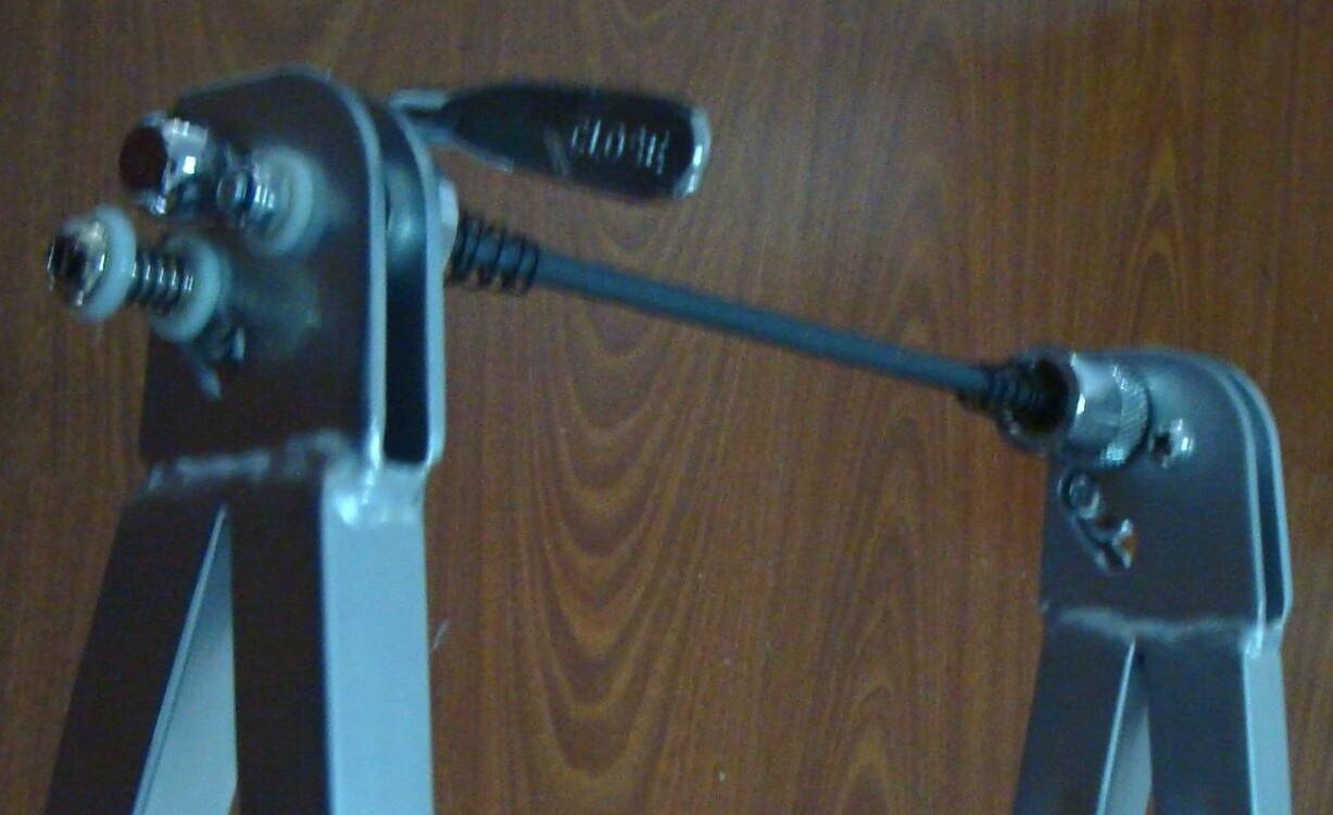

кардан из мебельного колеса. ..... колесо выбросили
efc9602c_1000x500px-LL-9a0011bd_cARGOtRAILER026.jpg [ 254.37 КБ | Просмотров: 5936 ]

вот недостающее фото от сообщения на 2 выше - тоже мучался с шаровыми, но это решение мне кажется достаточно надежным. Роль соединения выполняет пружина, которая и немного амортизирует рывки и вращения.
СообщениеДобавлено: 28.07.2011 10:30
Сообщения: 5990
Зарегистрирован:01.07.2008
По-моему, пружина подошла б для двухколесного варианта, а одноколесный с ней будет неустойчив к завалу набок. Либо же пружина должна будет иметь слишком уж большую жесткость на скручивание - но тогда она и на изгиб будет слишком жесткой... Нет?
