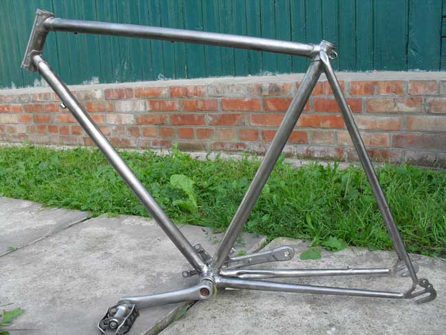

Комментарий к файлу: снял всю краску стальной щеткой для дрели (ушло около 2 часов). З.Ы. Шатуны открутить не смог, педали тоже сломав 2 ключа))))
SDC17351.jpg [ 48.21 КБ | Просмотров: 3415 ]

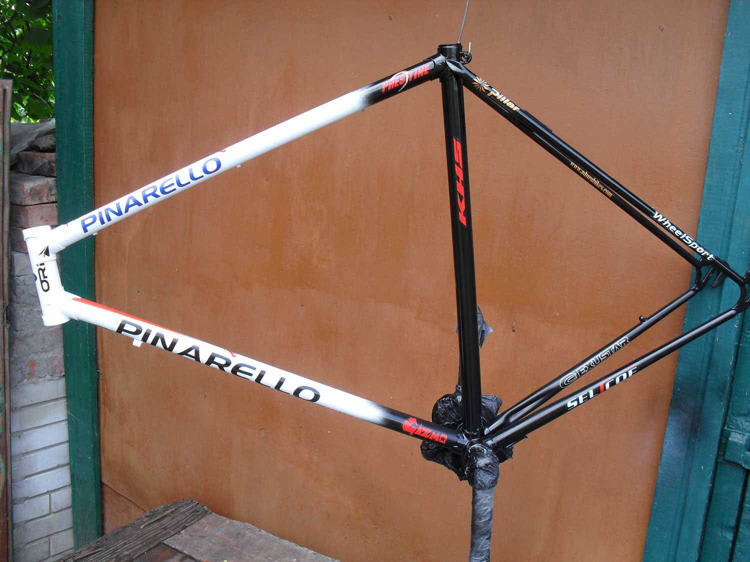

Хотелось бы услышать Ваши мнения о последней покраске :roll:
11.jpg [ 215.42 КБ | Просмотров: 3324 ]

sasha87z писал(а):
vmail писал(а):
Та покраска, что "в прошлом году", тоже была из баллона? Как держалась?
Тоже из балона.
Черная держалась отлично пришлось попотеть что б её снять, а вот синяя не очень
бомба
