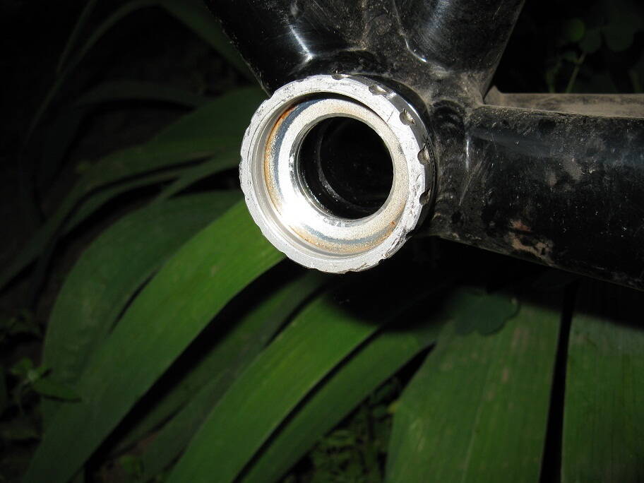

Вот такая история .После хорошего ливня и в последствии хорошей мойки велосипеда начала хрустеть интегрированная каретка Shimano .
Я заехал к авторитетному мастеру :) и он сказал что они не обслуживаются.Почитал про то как их чистят и смазывают я решил все таки
поменять подшипники.Снял размеры 37*25*6 (Легко найти в любом каталоге),купил ,аж 20 грн штука-на вид ничего, но китай есть китай
:oops: можно и нормальные ,но для первого раза пойдет,вдруг не получится. Удивило что все чистят и никто не меняет..Итак начнем,
Комментарий к файлу: Снимаем шатуны,надеюсь с этим у вас проблем не возникнет ))
IMG_0943.JPG [ 215.72 КБ | Просмотров: 7427 ]
Комментарий к файлу: Снимаем пыльник и еще один пыльник))
IMG_0944.JPG [ 196.21 КБ | Просмотров: 7427 ]
Комментарий к файлу: Вот что ждет вас внутри
IMG_0946.JPG [ 199.82 КБ | Просмотров: 7427 ]

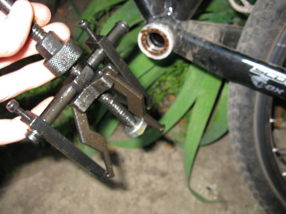

Комментарий к файлу: Берем вот эту годзилу,называется съемник для подшипников (внутренний) стоит 160 гривен на Лоске
IMG_0947.JPG [ 183.43 КБ | Просмотров: 7427 ]
Комментарий к файлу: Не забудьте подложить под вторую ногу деревяшку ,на фото нет но она нужна
IMG_0948.JPG [ 177.93 КБ | Просмотров: 7427 ]
Комментарий к файлу: чистим и смазываем посадочное место
IMG_0949.JPG [ 159.64 КБ | Просмотров: 7427 ]
Комментарий к файлу: Вставляем новый подшипник
IMG_0950.JPG [ 139.71 КБ | Просмотров: 7427 ]

стамеска не удобно и можно повредить оправку, силы ж у некоторых немеряно,пойдет на перекос, а там алюминий и всё, а новые всегда лучше перемытых старых.)

заказал на работе токарю спец съемник, он же запрессовывает подшипник. Фото потом выложу.
