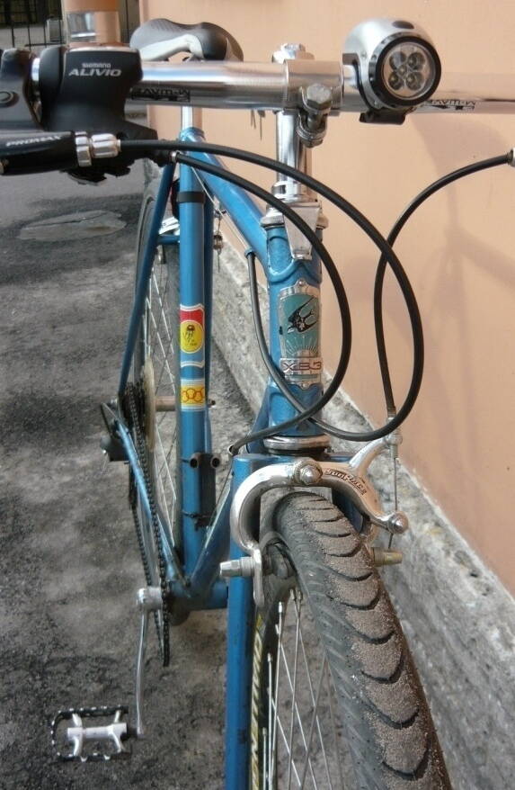

Катать на кроке с вялыми тормозами и верхней трубой, упирающейся в "самое дорогое" по питерскому трафику оказалось не слишком комфортно. Крокодил был отдан начинающим байкерам, а мне на замену привели старт-шоссе-85. Кроме седла, весь велик был сток, "легендарного" советского качества. Пока ехал 15 км. до дома - остался без тормозов, вылезли грыжи на трубках, переключатели - хлам.
Кривая система скребла шатуном нижнее перо, погнутый баран... но машинка летела очень лихо.
При дальнейшем знакомстве оказалось, что рама малость битая, с вАреным дропаутом и делать из нее мега-шоссер не захотелось.
Были куплены все те же готовые колеса "challenger" (втулки встали нормально, ничего не гнул), клинчера author, шимановская трещетка - шестерник, прямой руль для обеспечения бюджетности всей тормозной системы :smile:
С выбором недорогих тормозов в СПб крокодиловоду негде развернуться - их просто нет :D Покупал по случаю - спереди sunrace - 250р., сзади - ноунейм - 500р. Тормозные ручки "promax". MTB, но с дырками под кантилеверы - соответственно, переклепал крепеж бочонка троса.
Картридж каретки на 113 мм вкрутил, предварительно прогнав резьбу китайскими стальными чашками. На картирдже сточил справа три витка резьбы - вкрутил с нормальным усилием. Слева сточил пять - и дело чуть не дошло до фиксатора резьбы :) Но вроде и так держится.
Система "стелс" на 40 зубов. Больше не могу - коленки не тянут. Да и велик так стал легче.
Покатав в режиме "синглспид" все же поставил сзади "турняку", но ограничил диапазон передач, исключив самую большую и малую звездочки. По городу хватает.
Напоследок впендюрил резину 700*35, напробивавшись камер на трамвайных рельсах. Ездить стало оч.комфортно, но зазор в заднем тормозе - нулевой. Печально. Буду думать.
Выражаю огромную благодарность всем строителям крокодилов - ваши многолетние изыскания и детальные отчеты на форуме помогли строить эту душевную машину :smile:

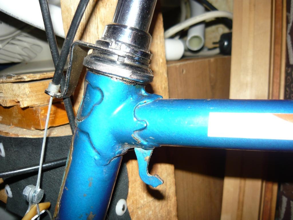

Комментарий к файлу: 82-й или 85-й? Сварка.
P1030131.JPG [ 36.35 КБ | Просмотров: 1965 ]

Комментарий к файлу: С резиной 700*35 - тормоза почти упираются в покрышку. Засада.
P1030132.JPG [ 28.97 КБ | Просмотров: 1965 ]

 Заголовок сообщения: Re: Крокодил "Ленинград"
СообщениеДобавлено: 11.08.2011 22:09
Сообщения: 2399
Город: Рига
Зарегистрирован:14.06.2010
А если тормоза местами поменять?
Я так понимаю, сзади стоят более "крутые", как более "важные"?
Я на свой "городской" велосипед (в подписи) вообще задний не ставил.
СообщениеДобавлено: 12.08.2011 00:17
Сообщения: 18
Город: СПб
Зарегистрирован:09.08.2011
А городской - не фикс случайно? :smile: Или это сингл с одним передним тормозом?
"Большепросветный" sunrace и стоял раньше сзади, а потом купил этот "более крутой", а у него короткий болт крепления и "внутренняя" гайка на 8 мм. Болта не хватало на толщину передней вилки, только если крепить через самопальную проставку обычной гайкой изнутри коронки. Значит - делать проставку, сверлить коронку и еще как-то гайку в трубе затянуть исхитриться. И не ясно, какая будет жесткость при таком креплении (к одной стенке трубы). Решил не спешить.
Поступил просто - переставил задний вперед, быстро рассверлил дырку в мостике - новый тормоз легко встал. Пока был клинчер - вроде было место под крыло.
Но на клинчерах в Финляндию, например, неохота ехать, лучше на толстых и с крыльями.
Может действительно местами поменять...
