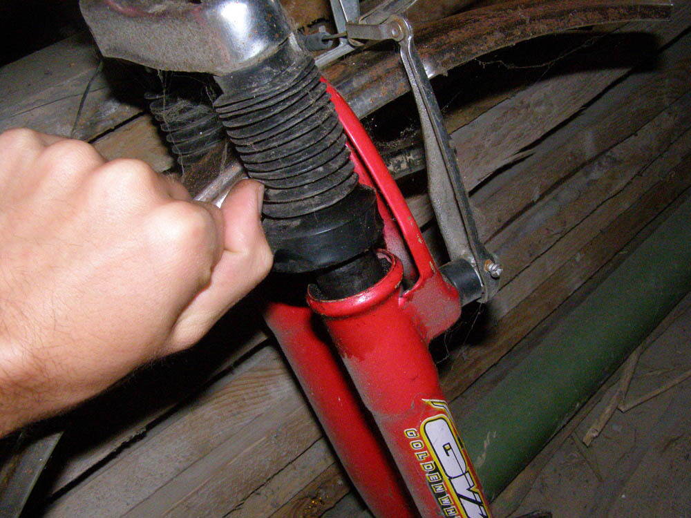

Комментарий к файлу: амортизаторы
2.jpg [ 178.26 КБ | Просмотров: 4707 ]

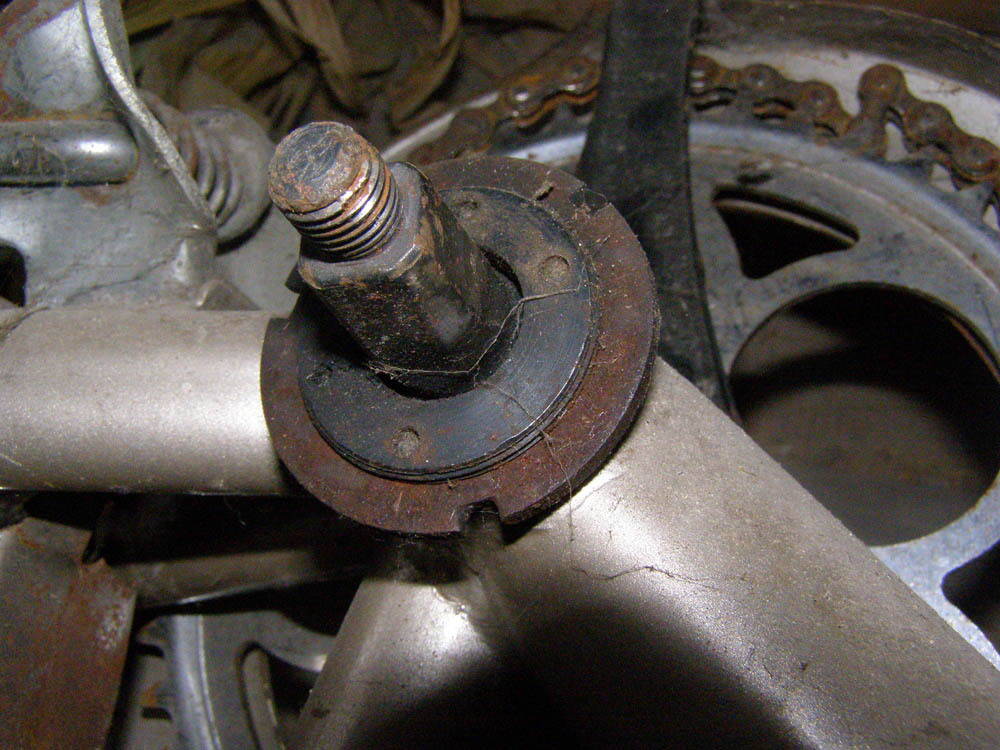

Комментарий к файлу: как выкрутить?
4.jpg [ 171.48 КБ | Просмотров: 4707 ]

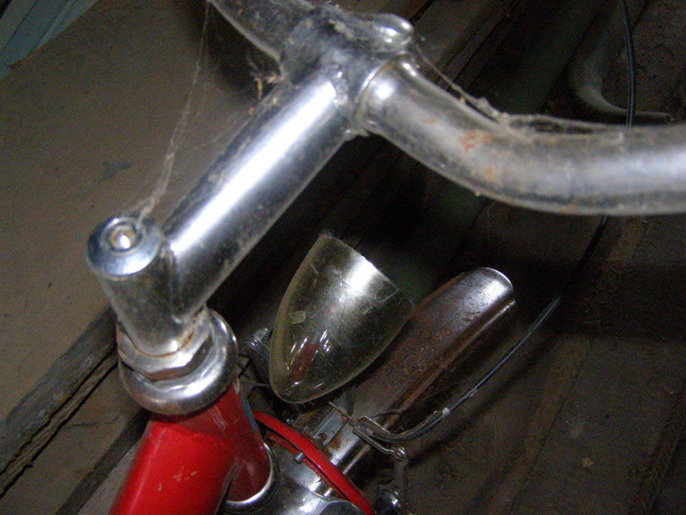

Комментарий к файлу: руль
5.jpg [ 157.18 КБ | Просмотров: 4707 ]

SVIY писал(а):
Картридж каретки шатается, посему хочу все раскрутить и заменить.
Судя по фото, там не картридж, а обычная разборная каретка.
SVIY писал(а):
Не знаю так ли оно називается раньше называл я это дело "оська" к которой крепятся шатуны с педалями :)
"То, к чему крепятся шатуны" называется вал. Вал каретки.
(Если на этой штуке что-то крутится - это ось. Если эта штуку саму крутят - это вал.)

как выкрутить?
Сперва откручиваете ту ржавую контргайку, а потом с помощью зубила и молотка откручиваете левую чашку, по идее там правая резьба.
Получатся что так. Тогда вопрос, что дает нам картридж чем он лучше такой вот каретки? Легче крутить педали, или неубиваемость? есть ли смысл ставить "крутую" каретку и картридж при условии что там я на фото выкладывал что есть уже вал запасной.?
Если есть смысл ставить каретку и картридж то какие сюда войдут какой размер?

Только что снял шатуна, два раза молотком по нему и выровнялся :) Вот такой метал "хороший" :cry:
Снял чашки (обе, так как внутри было куча песка, грязи и т.д.) вычистил все внутри. Чашки вроде нормальные, вал тоже норм, так что даже новый не понадобится, а вот подшипникам пришел каюк, и это после трех недель после покупки велосипеда. :cry: После его поломки закинул и лежал он 2 года :) или три...
