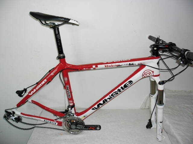

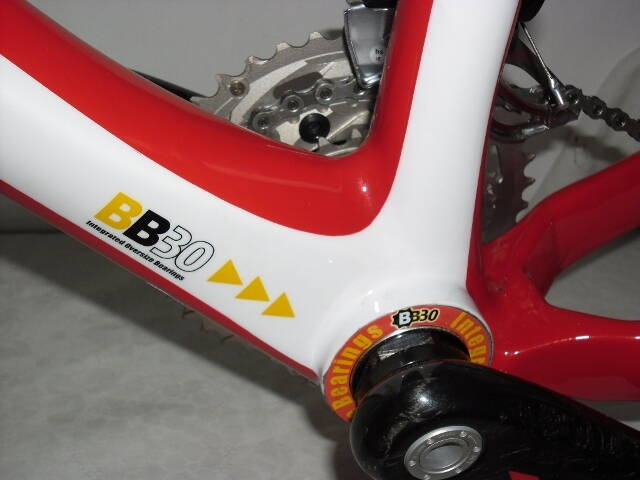

Вот, собираю себе вел с такой кареткой
вв30.jpg [ 137.64 КБ | Просмотров: 3718 ]
вв 30,2.jpg [ 181.57 КБ | Просмотров: 3718 ]

У меня вопрос. Есть рама мтб 29ер, Торпадо, карбончег. Каретка диаметром 46мм. Что туда прессонуть, чтобы поставить систему ХТ холловтек?
СообщениеДобавлено: 13.01.2013 04:30
Сообщения: 2399
Город: Рига
Зарегистрирован:14.06.2010
46мм - это ВВ30, значит ищите либо что-то вроде этого, либо любое другое под стакан ВВ30 и вал диаметром 24мм.
