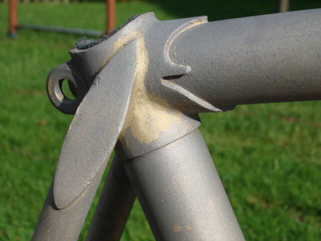

После пескоструйной обработки рама выглядит так. Пескоструил сам. По ощущениям, никакая наждачка или металлическая щётка не даст такой степени очистки. Убирается всё до "живого" металла. Гальваника, если крепкая, то матируется, если слабая - снимается лохмотьями.
Теперь следующий вопрос. Как "дружит" порошковая краска с такими заметными раковинами на металле?
У меня нет свободного доступа к порошковой покраске. Есть-ли смысл заниматься её поиском, или лучше пойти по пути автомобильной покраски (подклад, краска-металлик, лак)?

порошок не дружит только с остатками краски в щелях всяких.. при запекании вскипеть старая краска может.. обследуй стыки труб и узлов, особенно в труднодоступных местах. Гладкий будет, как яичко. :smile:
Я не красил порошком потому, что сказали что он тяжелый =(.. иногда жалею.. он крепкий собака.
Итого : просмотри все стыки внимательно и отдавай в порошок, пока не начала ржаветь (без перчаток старайся не хватать, в сыром месте не держи)..

порошок очень, очень крепкий. А автокраска - хиленькая даже если красить правильно. Не только падение, но даже неакуратное облакачивание или одевание на раму оборудования дополнительного - автоэмаль нарушает.

На раму грамм 200 порошковой краски идет, не сильно тяжело.
Хотя хорошая автомобильная покраска будет покрасивей, порошок толстым слоем ложится.

И совсем глупый вопрос:
надо же и чашки с рулевой перед покраской поснимать? или не обязательно?

Вроде бы достаточно просто аккуратно и полностью их закрыть. Как и все отверстия и резьбы, собственно.

если порошок - выбивай ! ..

Один из этапов порошковой покраски это обжиг в камере с нефиговой температурой, наверняка чашкам и рулевой придет песец, да и не покрасится все, да и не возьмут целиком в покраску. Нужно все лишнее снять.
чашкам ничего не будет, только вот потом их от краски очищать будет проблематично

Я вообще чашки малярным скотчем залепил)) прогорела только маленькая дырочка в скотче, так что если намотать пару слоев, то все будет ок!

нормально покрасили, косяк был только с моей стороны в том, что не зачистил краску на стыках труб. Находится на бориспольской19.

:facepalm: чашки выбить - 1 минута, забить еще 2.. не рискуйте
инструмента надо молоток и деревяшку
