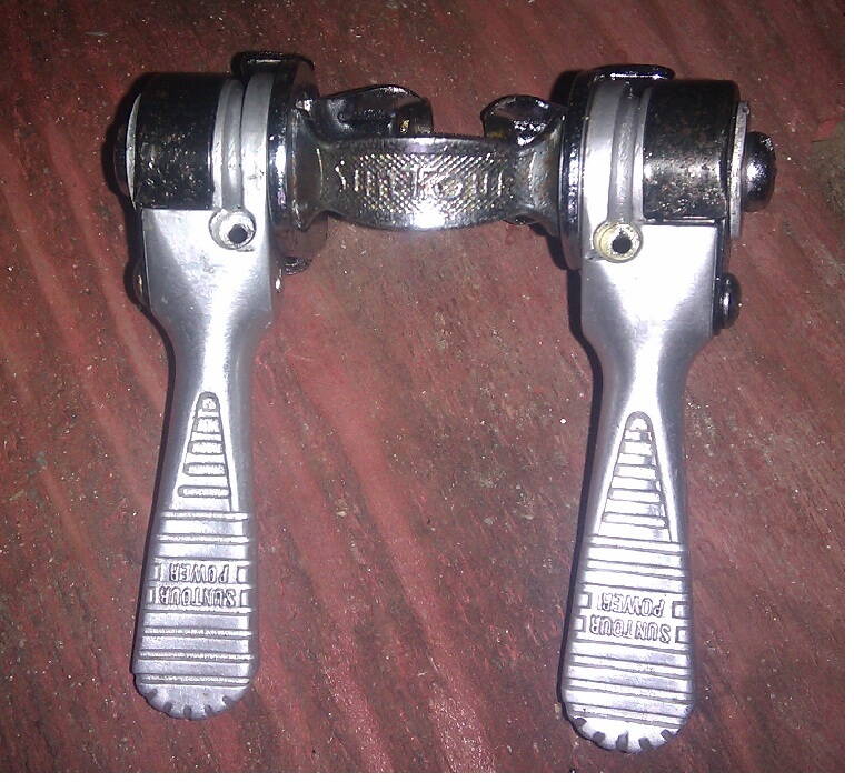

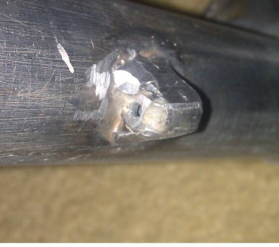

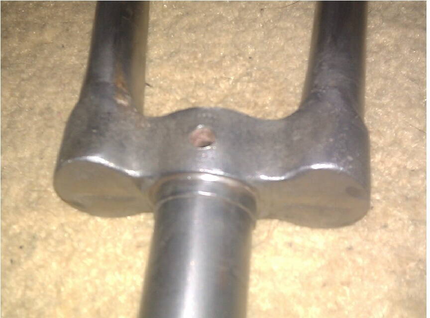

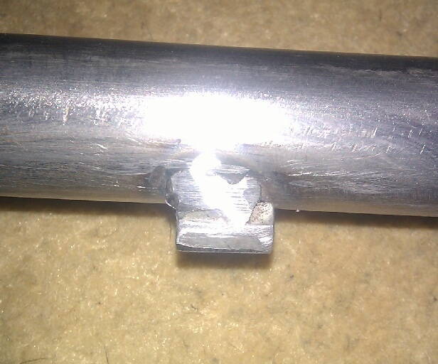

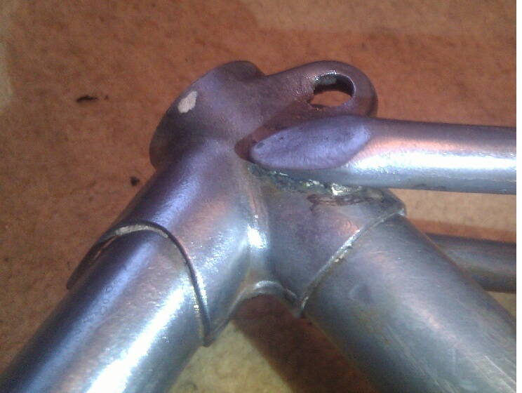

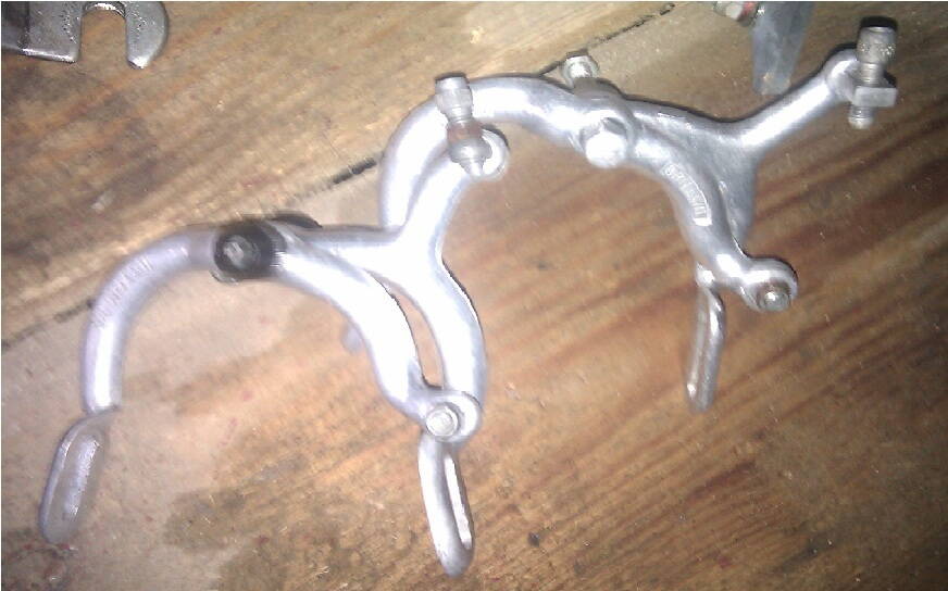

Привіт всім форумчанам, давно я нічого неписав, скажем не було про шо. Сьогодні я закінчив підготовку своєї рами до фарбування, до рами поприварював потрібні елементи для тросиків, позачищав все болгаркою, ще раз всю раму пройшов спеціальним кругом для болгарки і наждачним папером. і на кінець обезжирив якимось розчинником, 646 здається, тепер буде шукати де б помалювати, є пару знайшомих на СТО з ними поговорю, хочу вилку в білий колір а саму раму у якийсь темний, ну то буде залежати від того яка фарба є в наявності, також мені вже зібрали колеса.
Колеса:
Обода: AlexRims - DA22 28 32
Втулки: X17 на промах
Шприхи спереду тянуті білі Sapim 1.8 мм, ззаді DT 2 мм білі

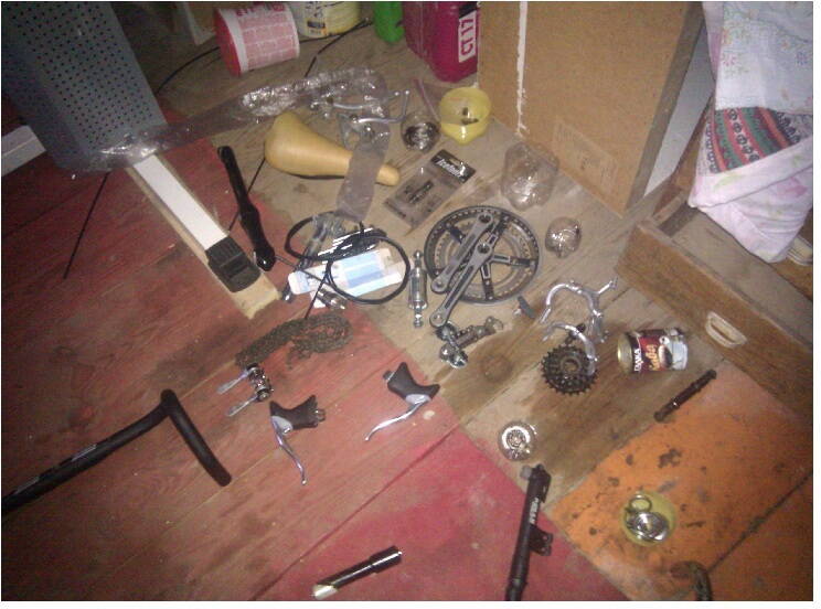

майстер відцентрував круто всі натягнуті, я задоволений ))) в загаліто з серйозних деталей лишилось докупити винос на руль планую такий взяти http://www.velostyle.com.ua/132813.html, і задню касету, в перспективі треба буде купити ще нормальні педалки, трубу під сідло і сідло, а ще обмотку на руль і ланцюг. Взагаліто чесно кажучи збирати шосер то дороге задоволення, вигідніше мабуть було б купити в зборі якийсь вже за ті гроші. Але то таке грощей стільки зразу немав, і просто мені подобається возитись з желізом)

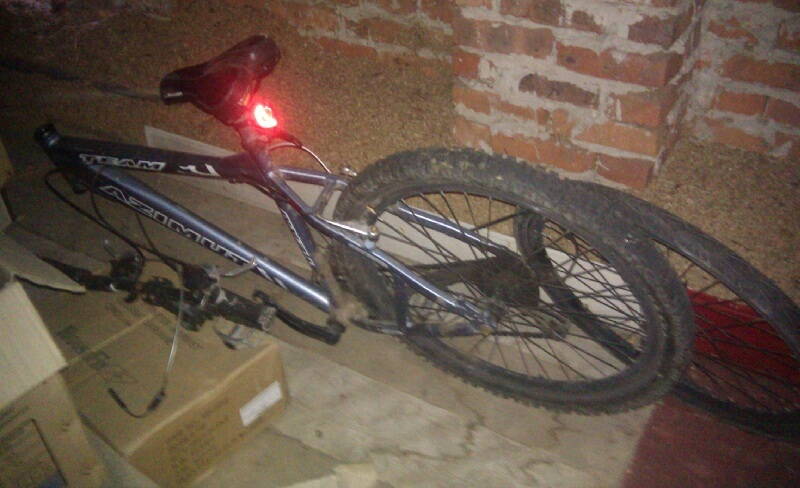

парочка фото
IMG_20111112_165218.jpg [ 156.29 КБ | Просмотров: 2258 ]
IMG_20111112_163425.jpg [ 157.52 КБ | Просмотров: 2258 ]
IMG_20111112_163412.jpg [ 130.96 КБ | Просмотров: 2258 ]
IMG_20111112_163435.jpg [ 132.79 КБ | Просмотров: 2258 ]
 Заголовок сообщения: Re: Шоссер axeopa
СообщениеДобавлено: 12.11.2011 18:41
Сообщения: 39
Зарегистрирован:08.09.2011
ще кілька
Комментарий к файлу: мій старий монстр
1 (16).jpg [ 148.1 КБ | Просмотров: 2254 ]
1 (15).jpg [ 167.62 КБ | Просмотров: 2254 ]
1 (8).jpg [ 255.04 КБ | Просмотров: 2254 ]
1 (7).jpg [ 168.11 КБ | Просмотров: 2254 ]
1 (6).jpg [ 202.11 КБ | Просмотров: 2254 ]
1 (4).jpg [ 162.76 КБ | Просмотров: 2254 ]
СообщениеДобавлено: 12.11.2011 18:43
Сообщения: 39
ще парочка
1 (17).jpg [ 113.26 КБ | Просмотров: 2254 ]
1 (12).jpg [ 87.09 КБ | Просмотров: 2254 ]
1 (19).jpg [ 129.45 КБ | Просмотров: 2254 ]
1 (13).jpg [ 130.76 КБ | Просмотров: 2254 ]
1 (1).jpg [ 84.83 КБ | Просмотров: 2254 ]
1 (3).jpg [ 84.82 КБ | Просмотров: 2254 ]
1 (2).jpg [ 129.62 КБ | Просмотров: 2254 ]

Всім здоров! яо ніхто нічого не пише )))))
Малювали значить раму, малювали довго і нудно, вчора привіз, виглядає класно.
Але в реалі, рідну фарбу нетреба було знімати, ця відлущується. Мені негрунтували, хочу думаю навіть якщоб і грунтували те саме б було, Такщо моя порада - не перемальовувати раму, то дєло гибле))) Але нічо думаю що буде нормально. Сьогодні поставив рульову колонту і валкаретки на зубатку, поставив гальма і манетки, поставив вєл на колеса
1.png [ 237.02 КБ | Просмотров: 2188 ]
