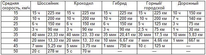

4.JPG [ 25.02 КБ | Просмотров: 79782 ]

Таблица 4 МСМК ) 50 км/ч может поддерживать до часа) Рекордсмены и покруче могут . так что 2 минуты это пшик. 45 подсилу очень многим даже на 2хчасовых дистанциях я про мировую элиту ну мож не ровно 45 а 43-45 точно.30 я выдавливал на 2х часах а меня иначе как любителем сложно назвать я просто был в хорошей форме и может ветерок ...хотя я ехал с разворотом на 180 на 100 км подерживал 29,* не 30 ... так что табличка ... малость лажает.
СообщениеДобавлено: 20.10.2011 14:43
UCI hour record — 49,7 км и это на самом скоростном треке на велике за космические деньги ехал выдающийся человек, далеко не рядовой МСМК. Напомню, речь о серийном веле и не о рекордной цифре, а о результате, который может повторить любой МСМК.
А я не про элиту, а про МСМК и обычный шоссер, а не вел за 10к евриков, на ноторых катаются элитные спортсмены.
Ну здесь-то вроде всё совпадает, по моей оценке 30 можно поддерживать до 3 ч в реальных условиях. И с такими результатами я думаю на 3-й разряд бы сдал.
А табличка конечно лажает, реальных-то экспериментов никто не проводил для её заполнения, это мои прикидки...
