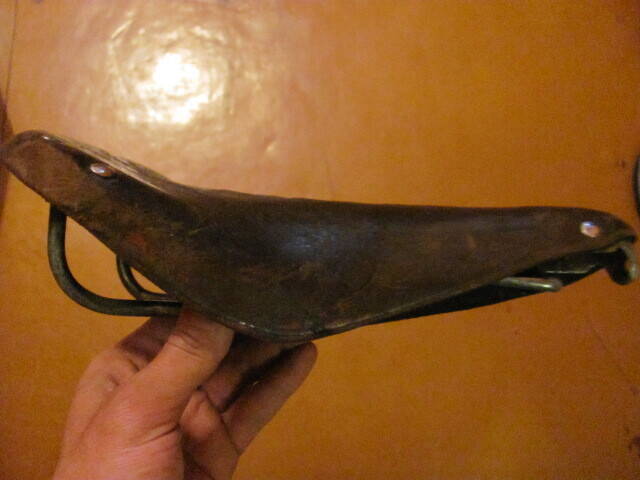

Кому интересно есть седло,могу продать.
PICT0551.JPG [ 64.66 КБ | Просмотров: 12512 ]
