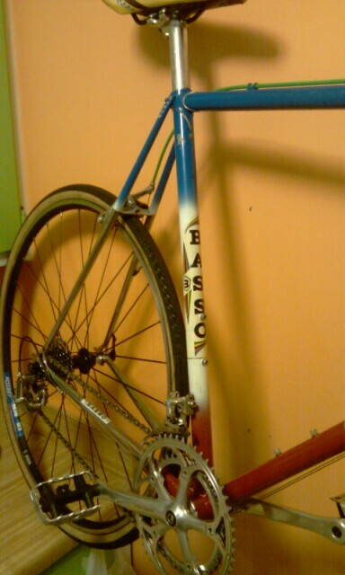

привет,склоняю галаву, у вас там реально трудно
такие вещи найти,только что собрал свой "Basso Gap " 85 года ,сначала поставил кампи супер рекорд вкруговую, но нету заднево дерейлера и
хабов,снял и захерачел "Ace" 8 вкругавую ,так делали раньше по желанию заказчика так что считается :), но опять проблема,немогу найти "брэйзон" передний дерейлер до 7410,поэтому
плюнул ,поставил 7410 передн. перекл. и кранксет

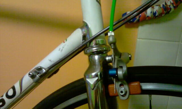

тормоза того времени dia-compe 400 титан ,оставил
кампу хедсет и картридж каретку, седлуху Bassano
хотя есть все от дюры,пока неприедет пер.переклюк будет так,есть такое же седло concord только серое,перекрыл новой кожей,сейчас фоток закину.

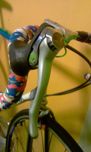

педали временные,на тест райд нацепил,калеса тож,торм. колодки контонентал кул -стоп ,вещ.

стем у меня есть такойже,модоло,ток темно серый
редкий суко,а пока поставил Atax вместе с рулем,руль похож на траковый но он дорожный.

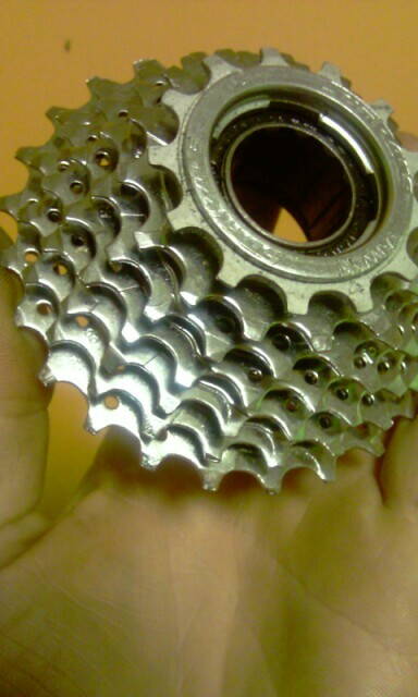

у нас тут один пингвин продает эйс 6к индекс
за 30$ уже месяц ,дороговато за 15ху ябы взял в запас, а у меня проблема другая,есть пара мавиков
с ДЭйсовским фрихабом на 7 скоростей,я хотел переставить на 8 м но там внутри хаба ,гайка стоит не 8мм 6 граней как у нормальных людей а
х поймо что,и открутить это дело мозйно только спец сьемником shimano TL-FH10 ,для эйса до 96года,найти проблема ,иногда на еbayE проскакивают но редко и дорого,до 100$,
насчет фривила 7ка ,sunrace делают под старые
вот у меня один есть,а какое растояние у тебя сзади?твой вел из 70х?

Сзади 125-126мм, под 7ск максимум. Вел, как я думаю, 72-78 года. Фривилов пара и у меня есть, но это нужно еще и втулка которая 7ск (та, на которой сейчас набрано колесо, 1034, под 6ск). Или только методом подбора, чтоб и фривил узкий и с малой звезды начинался, иначе не влезет в дропы или будет цепь тереть. А собирать колесо заднее нет времени сейчас..... Кстати, лежит пара втулок Мавиков на промах, 501ых, на них вот как раз думаю собирать вилсет под трещетку на 7ск, они вроде позволяют. А это колесо останется под шестерик, тоже не пропадёт)))))
