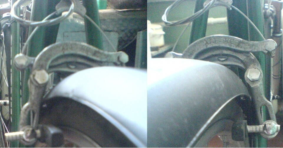

Кто может сказать, в чём причина такого странного расположения рычагов?

Пружина с одной стороны немного вылезла с "посадочного места", не?

Тумановский
Не, всё верно - один конец в отверстии, а второй упирается в гайку

LordOfSun
что приходит на ум - пружины таки.. износ, разная жесткость пружин. Ну или один рычаг свободнее крутится на болте, чем другой (один заедает на оси)

Попробую подогнуть длинную часть пружины

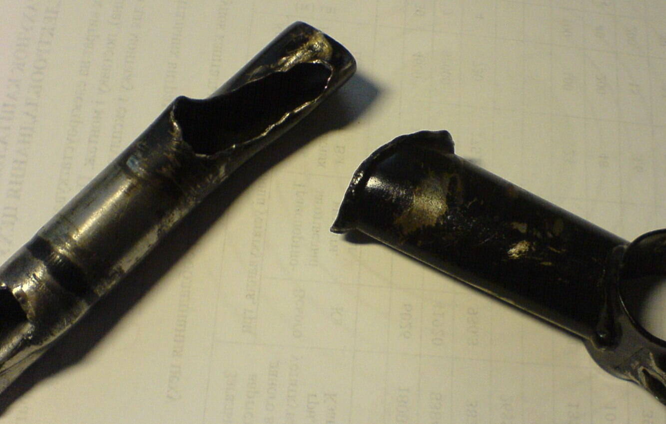

:facepalm:
Комментарий к файлу: Сломался вынос
DSC01104.JPG [ 144.8 КБ | Просмотров: 1881 ]
Комментарий к файлу: Теперь так
спутник.jpg [ 148.12 КБ | Просмотров: 1881 ]

судя по фотке, очень широкое крыло,мешает тормозам,правая лапка за сит стэем торчит,
cмени крыло или фигурно прогни см 2 с каждой стороны под тормозом.

Спасибо, но тормоз тоже сломался (ушко, в котором зажимается трос винтом) Буду оси под V-brake варить
Продам вилку 28" б/у
