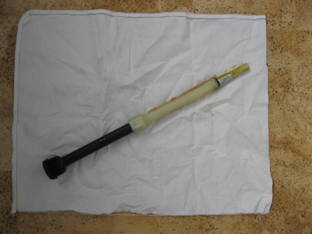

У меня уже год стоит эта вилка.Летом было всё отлично))Работа была хорошей как мне сначала казалось.Потом стала хуже я её разобрал и переделал в левой ноге в низу поршень.Стало лучше))
Затем поменял внутри смазку(всю вытер и набил новую хадо которая до минус 20.Сейчас работает нормально,но всё же хочется большего работает максимально 84мм из 90-95.Подскажите что ещё можно сделать??Может место пружины поршень для масла поставить??
Безымянный.png [ 30.21 КБ | Просмотров: 7454 ]
Комментарий к файлу: "эластомер" это так называется????
IMG_4094.JPG [ 137.83 КБ | Просмотров: 7451 ]

А чего ты желаешь от нее добиться? Тебе не хватает хода? Или мягкости? Или она просто тупо не работает, как должна работать вилка?
К слову: у меня Fatty с 80 мм хода - работает сказочно, и дело тут не в миллиметрах. До нее был Дарт, который я переделывал под воздух, но полного счастья это не принесло (плюс начала спускать воздух, но это уже мой косяк). Затем Рекон (DualAir) - разница ощутимая, но я эту вилку, честно говоря, толком не испытал.
В общем, если ты хочешь переделать ее под воздух, тебе надо решить два основных вопроса:
1) есть ли возможность обеспечить зеркально гладкую внутреннюю поверхность ноги
2) все остальные технические моменты, как изготовление поршня, герметичной верхней пробки с клапаном, негативной пружины и т.д.
Почитай темы:
http://forum.velomania.ru/showthread.php?t=63785
http://service-multi.ru/poleznoe-bike/65-manitou-travis

По первой ссылке:
там же написано: негативная штатная пружина.
Неизвестно, что там за поршень у тебя стоит, и в каком состоянии ноги.

СообщениеДобавлено: 02.11.2011 00:39
Сообщения: 2399
Город: Рига
Зарегистрирован:14.06.2010
Пару месяцев назад мне тоже так казалось, но спасибо добрым людям, просветили: один из важнейших параметров качества работы вилки - это усилие, необходимое для ее страгивания из состояния покоя. Неоходимое усилие должно быть как можно меньше, тогда вилка будет более чуткая к обработке мелких неровностей. Это достигается в первую очередь снижением трения между частями, которые при работе вынуждены его испытывать:
1) качественная защита от пыли грязи (сальники)
2) покрытия с низким коэффициентом трения
3) смазка
4) тщательно подогнанные размеры
СообщениеДобавлено: 02.11.2011 01:12
Сообщения: 610
Город: Харьков, Павлово Поле
Зарегистрирован:13.02.2011
Все верно, вот поэтому придумали негативную воздушную камеру в Dual Air, чтобы можно было тонко настаивать это самое "страгивание". В некоторых Solo Air негативка перекачивается из позитивки, но это уже менее эффективно. В других, в качестве негативки используется пружина. Первичнее, все таки, конструкция "негатива", потом трение, смазка и тд..
Я бегло просмотрел тему про апгрейд - в качестве негатива - пружина, вот страгивание и будет зависеть от жесткости этой пружины.
Как-то так.
