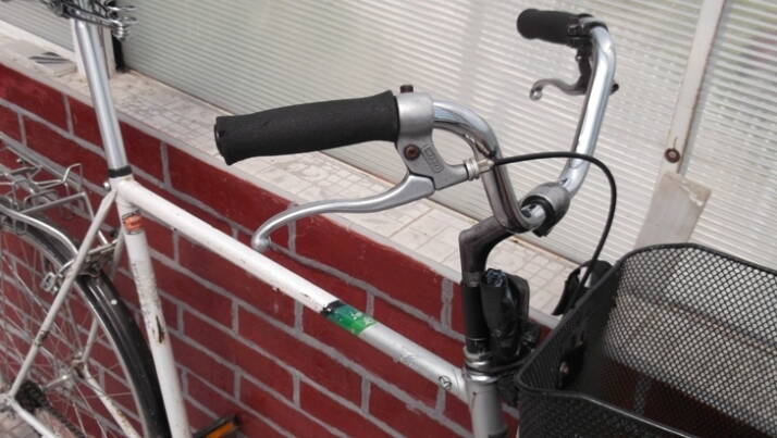

Еще два момента:
1- поставил наконец-то ручки тормозные с большим плечом, тормозить теперь намного легче и приятнее.
2- поизвращался т сделал соединитель тормозных рубашек из 2-ух металлич. наконечников и эпоксидки армированной (нехотелось в магазин идти рубашку покупать, старых кусков полно) - просто, надежно и как раз в тему )))
DSCF0814.JPG [ 252.06 КБ | Просмотров: 2994 ]
DSCF0816.JPG [ 242.19 КБ | Просмотров: 2994 ]
