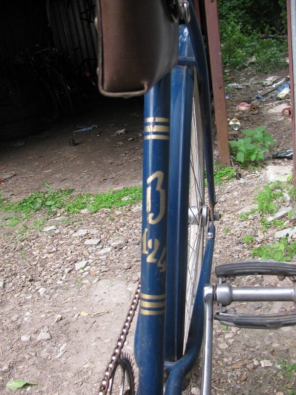

pitbrit писал(а):
...слушай,я только что вспомнил что у меня в детстве
был Урал взрослик,и я "катал" его под рамой,незнаеш случайно,кто их делал?типа уралмаш,тяжмаш- звучит как татарский :)
Такой, что-ли:
Урал1.jpg [ 208.12 КБ | Просмотров: 2574 ]
Урал2.jpg [ 202.81 КБ | Просмотров: 2574 ]
Урал3.jpg [ 201.76 КБ | Просмотров: 2574 ]
Урал4.jpg [ 150.56 КБ | Просмотров: 2574 ]
Или более поздний?

pitbrit писал(а):
похоже,черный был ,сумочку перевешивал на седло
чтоб по печени не била,в ней кучка ключей была,где ты его откопал в хорошем состоянии?
У узбека на хреновенький МТБ выменял, а уж где он его "благоприобрел" - одному богу известно... :roll:
