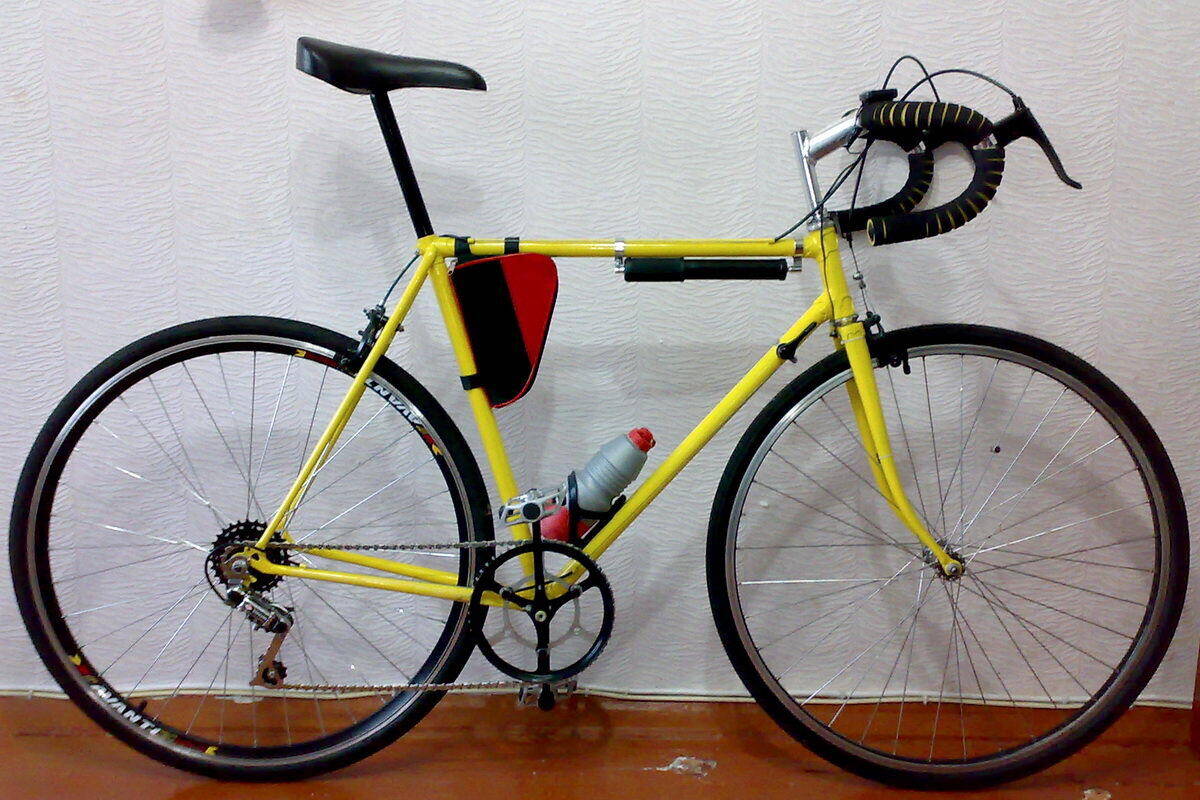

Купил себе летнюю велоформу, от нефиг делать переставил задний тормоз по фэншую :smile: Вот так он теперь выглядит.
Комментарий к файлу: На пике эволюции :)
