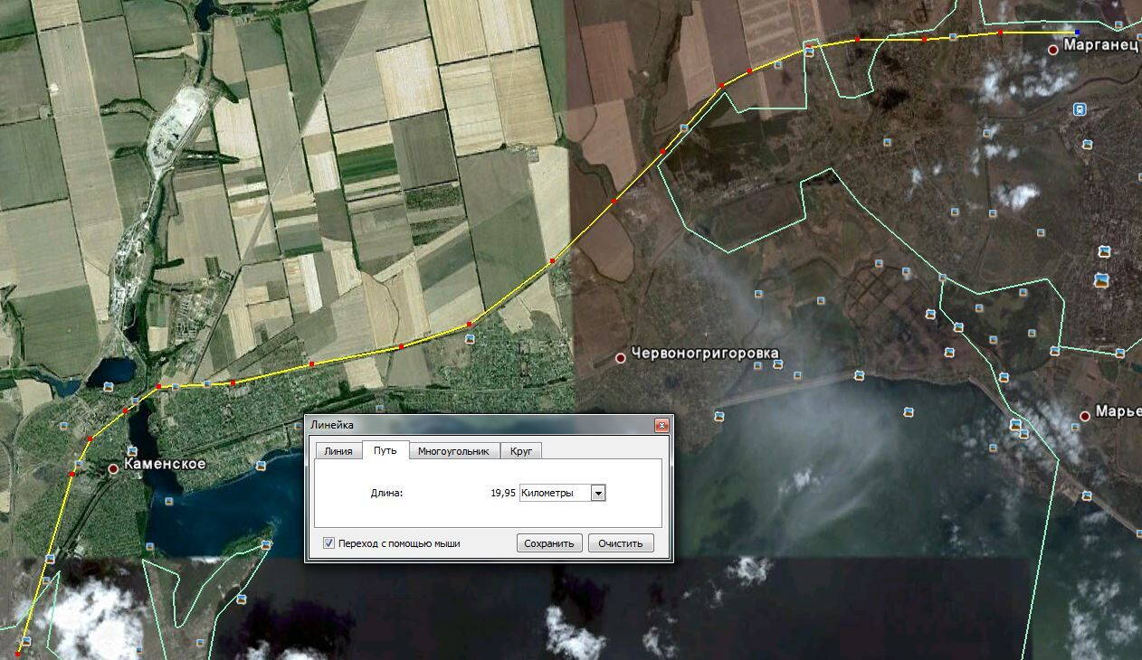

Одно из моих последних "достижений"
40.jpg [ 179.73 КБ | Просмотров: 10801 ]
40 км, 1:31:30
В порядке убывания неблагоприятные факторы:
- хреновая дорога, с приличными перепадами высоты, ямами, покрытием из шлака... но лучшее что я подобрал для этого заезда :)
- мой крокодил (подробно в подписи), неудобное переключение, обычные педали, мала рама и т. д. короче не шоссер для занятий спортом
- небольшой ветерок
- транспорт (только на разворот ушло секунд 20)
А теперь вопрос к знатокам: почему я не смогу проехать на треке на шоссере за час 30 км?
