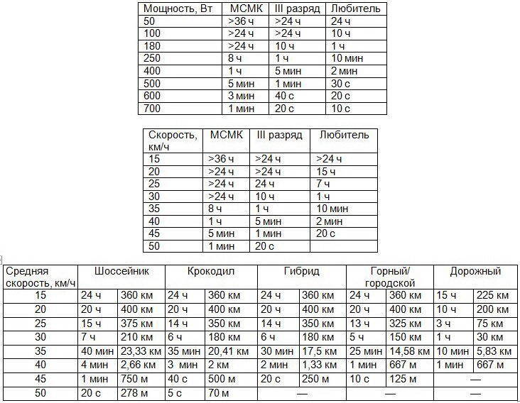

yurik82 писал(а):
Идете или бежите, по времени восхождения получится мощность. Оценивать спринт самое то.
Интересно... Я так понимаю бежать можно через ступеньку и помогать себе рукой? Можно по-подробнее про k=1,3? Он учитывает тормозной эффект площадок?
yurik82 писал(а):
У меня при выбегании 1-9 этаж получается 780 Ватт на протяжении почти 30 сек.
На эргометре выкручивал более 700
Какой разряд (очевидно не ниже МС) и вес?
Техника не играет роли, хоть через три ступеньки. Рукой конечно приходится помогать, т.к. разворот. Лучше бы иметь прямую лестницу - как в Одессе "потемкинская".
k=1.3 примерно поправка на горизонтальное перемещение и технику бега (на вертикальной лестнице k=1). При одиночной ступеньке это поправка на возвратное движение и торможение.
Значение 1.3 я взял из общепринятого теста PWC170
Что вы прицепились к тому разряду и весу.
Повторю главную мысль: анаэробные возможности очень слабо связаны с аэробными.
В анаэробных дисциплинах (многие велотрековые) мощности стартуют с киловата у детей и до 2 киловат у МСМК.
В аэробных (все дисциплины шоссе) 400 ватт это уже национальный чемпион, а 500 - мировой.
На примере 5-кратного чемпиона Италии в разделке Марко Пинотти:
2 сек - 902W
20 сек - 703W
30 сек - 607W
60 сек - 576W
2 мин - 506W
3:20 - 461W
5 мин - 450W
10 мин - 394W
Выдающийся МСМК, 9 в общем зачете Жиро Италия, легко сольет в гите ребенку 3-разряднику из секции велотрека.
Среднестатистичный человек имеет 50/50 ОМВ vs БВ+ГМВ
Талантливый анаэроб (поверлифтер, гитовик) имеет до 80% БВ+ГМВ
Талантливый шоссейник (горняк, раздельщик) имеет до 80% ОМВ
Талантливый шоссейник-спринтер имеет настолько мало ОМВ лишь бы хватило удержаться в пелотоне до финиша и отстать в горах не более чем лимит времени. Обычно это 50/50. Но применяемая в последние годы тактика раннего просеивания пелотона спринтерскими поездами меняет требования к успешному спринтеру - он уже должен иметь больше ОМВ (жертвуя взрывной мощностью спринта), т.е. если раньше это был хороший спринтер-трековик то сегодня это хороший преследователь-4000м.
Спринтер старой школы должен был до 10 сек до 2 кВт давать (до 70 км/ч в гите с ходу)
Спринтер новой школы должен до 1 минуты работать, с 0.6 выходить до 1.4 кВт (до 60 км/ч в гите с ходу)
На соревнованиях низкого уровня (где нету слаженной работы команды из 9 отборных людей) выше шансы в олдскульного взрывного спринтера. Если он в пачке досидит до 0.3 км до финиша - шансов у конкурентов не будет.
На соревнованиях высокого уровня, где до 8 отборных "преследователей-4000" работают на капитана, они за несколько километров до финиша сбросят чистого спринтера если не полностью, то в хвост.
Т.е. если рассмотреть 2 человека - один победитель Тур де Франс, второй ребенок начал заниматься в секции велотрека.
Допустим у обоих масса волокон ног 10 кг.
У первого анаэробные мышцы 2 кг, у второго 8 кг.
В какой бы великолепной форме не был Армстронг и в какой бы плохой форме не был значкист-трековик - гитовик обойдет Армстронга в спринте как ребенка.

Спасибо, интересно, информативно, убедительно :good:
Насколько я понял, примерная граница между спринтерами и стайерами - 10 минут в любом виде спорта. И "универсальный" спортсмен будет показывать неважные результаты как в гите так и на шоссе...
Возвращаясь к многострадальной таблике - столбцы МСМК и III исправил - убедили.
К низким скоростям у любителей вроде претензий нет, насчёт того, что редкая птица долетит редкий любитель выжмет полтинник тоже согласен. Не могу согласиться только с цифрами в ячейках для скоростей 30 - 45. Есть какая-то инфа на эту тему?

Про 45 я уже давал статистику на примере 7-минутного пролога. Почти никто из МСМК не взял эту скорость, а многие не взяли даже 40 км/ч.
И общее замечание насчет деления средней зоны сеткой 5 км/ч: 35-40-45
На этих скоростях мощность кубически зависит от прироста скорости, поэтому такое деление слишком грубое, между 20 и 30 км/ч есть промежуточное деление при разнице всего 110 Ватт, а между 40 и 45 км/ч делений нету, при разнице 140 Ватт.
При том что анаэробный порог (не тот который ННМК/LT а тот который ПАНО) как раз лежит в зоне 38 +-4 км/ч.
Именно порог ПАНО определяет резкое сокращение длительности работы с нескольких часов до нескольких минут.
Где лежит этот порог у конкретного человека и определяет его возможности выполнить норматив на разряды/звания в разделке:
ІІІ - 37.5
ІІ - 38.7 (III + 1.2 км/ч)
І - 39.2 (ІІ + 0.5 км/ч)
КМС - 40.0 (І +0.8 км/ч)
МС - ~47 (КМС +7 км/ч)
Если разрядник "в своей тарелке" может ехать 0.5 часа, то в зоне выше его хватит на 1-2 минуты. А разница между этими зонами <1 км/ч
Единственное замечение насчет норматива МС - это особенный так сказать "маразм" национального законодательства. Лучшие раздельщики (МСМК) которых Украина посылает на международные соревнования (ЧЕ, ЧМ, Олимпиада) не показывают там даже результата МС. На уровне нашего норматива МС ездит 5-кратный чемпион Италии в разделке - Марко Пинотти (до МСМК Украины не тянет), или дважды чемпион мира в разделке Under23, третье место в разделке ТурДеФранс - Михаил Игнатьев.
В РФ норматив более вменяемый - 45.5 км/ч
Ну так я и исправил цифру на 5 минут.
Ну так экспонента же. Как её делить - дело вкуса, это не диссертация и не диплом, с этими бы цифрами разобраться :eek: Мне этих цифр достаточно, а нюансы можно расписать в текстовом сопровождении.
Поправил таблицы №1, 4 и 5. Жду поправок соратников, особенно на счёт пятой.
1-4-5.jpg [ 90.92 КБ | Просмотров: 12590 ]
P.S. Поднялся на 5 этаж за 17 с, 700 Вт, ух! :bo_dybil: :ROFL:
