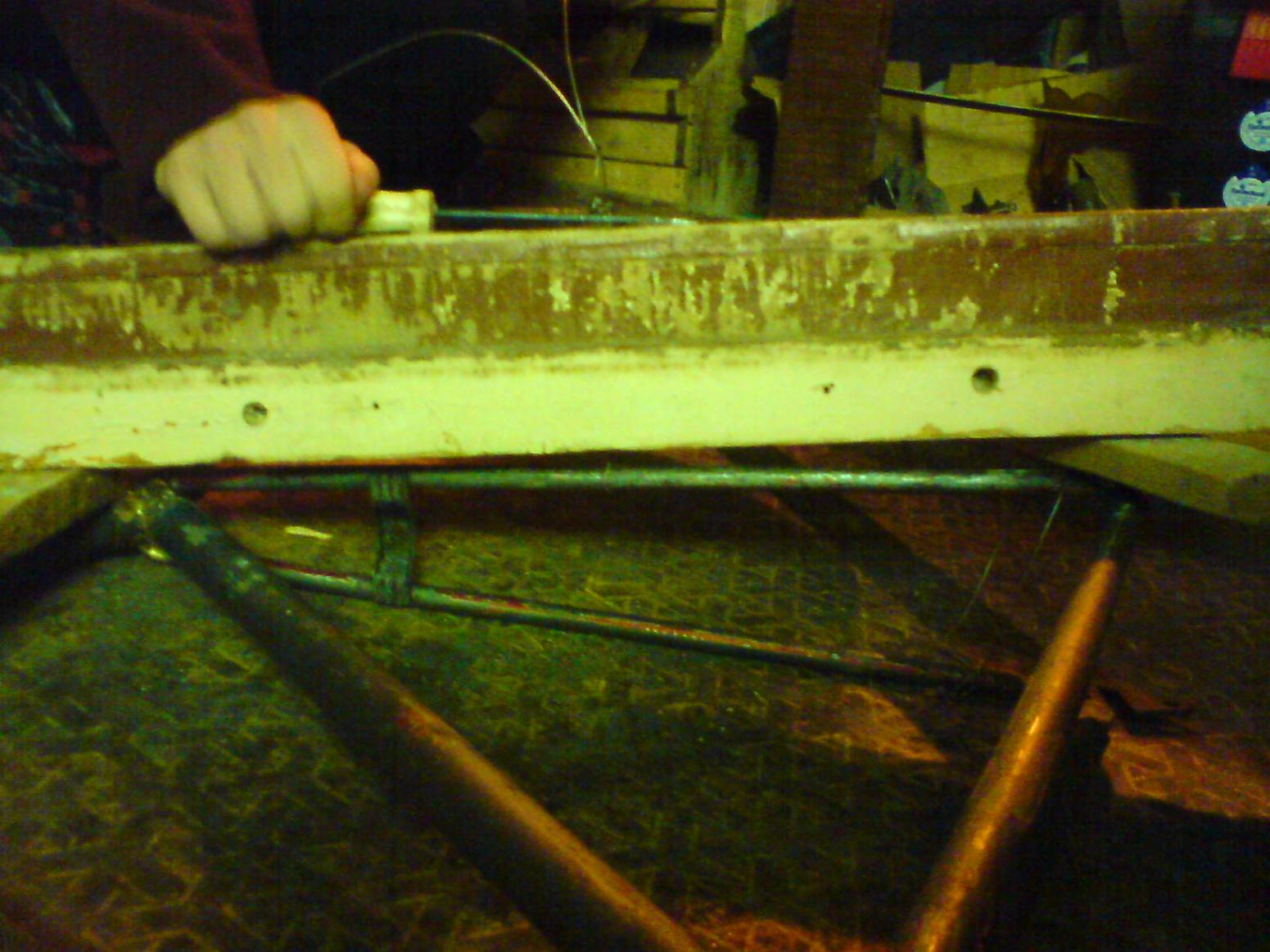

Но есть ещё проблемка... кривое заднее перо... можно ли выравнить?
И показалось что вел после аварии... Нижняя труба чуть кривовата...

Длиннобазный глухарь выйдет,зато комфортный.Да перо ровняеться при помощи деревянного бруса и капронового ремняпримерно так.Только без отверстия в брусе.Бонки и серьга под переклюк нафиг,всю эстетику портят
Спасибо!!! очень наглядно и доступно!!!! :good:

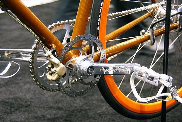

Случайно нашел вариант тормоза(http://velopiter.spb.ru/forum/index.php ... =240&rid=0)... вот тебе эстетика..
Комментарий к файлу: вот те на...

расположение ротора на каретке - уникальная возможность порвать обе штанины!

уж лучше стартон зафиксить, он и короче и жёстче спорта. хотя и тот и другой вариант не тру, ибо дропы-то вертикальные.. перо правится на спорте бруском, молотком и ровной поверхностью.

Выровнял перо, AleX_82, Спасибо!!!! использовал тросс от старого тормоза через высверленное отверстие в какой то доске)
