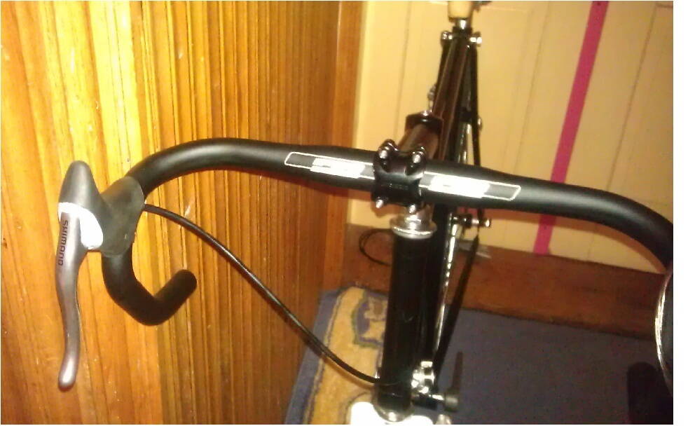

какие-то странные тормоза, с подводом троса с левой стороны :unknown:
бонки на раме тоже по такому принципу установлены?

Блоки на рамі під тросики я наварював, бо там стояв такий цікавий елемент, і він увесь ржавий уже був, тому я виріший трохи тюнінгнути ..
Хомуты и направляющие стояли?
 Заголовок сообщения: Re: Шоссер axeopa
СообщениеДобавлено: 02.01.2012 19:06
Сообщения: 39
Зарегистрирован:08.09.2011
на гальма, були такі пласмасові елементи на шурупах в раму кріпились, а на троси до супортів, був такий типу хомут на рамі, цікавої форми, там і направляюча була така для троса до заднього супорта, шимано доречі, ніде таких не зустрічав більше

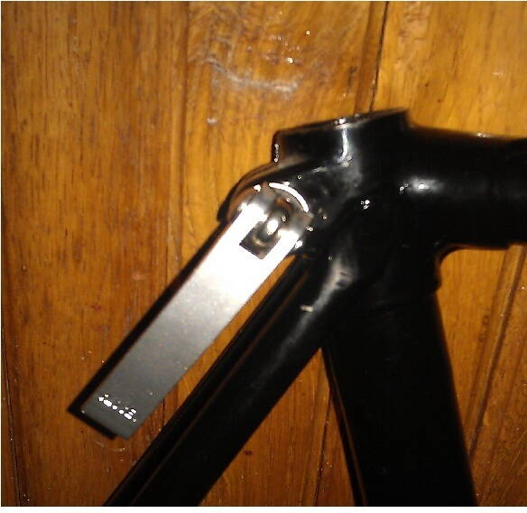

СообщениеДобавлено: 02.01.2012 19:10
Сообщения: 39
забрав винос, поставив руль і тормозні ручки, протянув трос до задніх гальм, відрізав акуратно болгаркою, щоб без загусинець було, на рередні гальма невистачила того куска шо лишився((( докуплю пізніше.
СообщениеДобавлено: 02.01.2012 19:13
Сообщения: 39
ще установив валкаретку на промах, вона не підходила трохи, довжина осі була та що треба але ті елементи що вкручуються безпосередньо в раму були заширокі, довелось трохи попотіти з ножовкою, і поставив шатуни старі і тормоза.

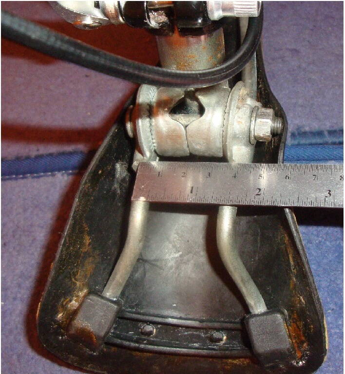

Дякою, я так і думав, я замітив що там діаметр якись нестандартний, відповідно є питання:
1) Реально зараз буде знайти штирь з таким діаметром тіпа сучасний, алюмінємий з нормальним
кріпленням, бо то мені шось не по душі ?
2) чи старе сідло підійде під такий новий штирь ? тобто чи однакова відстани між тими " стрижнями " що
під сідлом, кому не впадло поміряйте, див фото.
