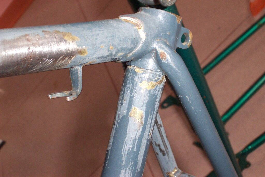

Попали мне недавно несколько рам насыпом с советских времен среди которых оказалась рама Старт-Шоссе 1991 года в заводской бумаге но с коррозией в некоторых местах.
Сверху обработать нет проблем, я старую краску почти ободрал, я ее отпескострую и покрашу в автомастерской.
Вопрос такой: как можно обработать раму изнутри?
Никак. Разве только искупать в маслянной ванне.
Но, обычно, в этом нет необходимости. Тем более, что ничего криминального на фото не вижу.
Легкий налет ржавчины в кареточной трубе - это нормально (т.к. каретка на СШ не герметична и вода туда будет стекать в любом случае.) Просто смазать маслом и не парится.

Да ненужно ничего заливать. К тому же, после покраски. Тем более, что масло совсем не обязательно заполнит все полости, и может помешать влаге найти выход из рамы.
Т.е. если масло - то только ванна с полным погружением и регулярным помешиванием. И то, имеет смысл только в совсем запущенных случаях (здесь же рама практически в идеале). И только ДО покраски.
Вобщем, смело в покраску. Ближайшие лет 20 этой раме смерть от коррозии не грозит (если в погребе не хранить).

Вот ее какраз и хранили в погребе, поэтому поржавела. Верхняя труба сильно поржавела, достаточно глубокие раковины но сквозных дырок нет. Какраз под бумагой больше всего поржавела потому что бумага тянула влагу.

Если очень хочется обработать--лучше автоконсервантом для скрытых полостей...мовиль или импортный любой есть балон аэрозоль с длинной трубкой и форсункой...на авторынках или в автомагазинах...

Поидее можно и не аэрозольный мувиль разбавить и залить в трубки на некоторое время.
Он лучше защитит чем масло?

Наливать не нужно...нужен тонкий слой--пленка защитит лучше,чем масло....с аэрозолем легче работать..хотя в доступных местах можно кисточкой обработка после покраски...при обработке авто тектилом дают гарантию 5 лет,а эксплуатация авто гораздо жесче,чем вела..
