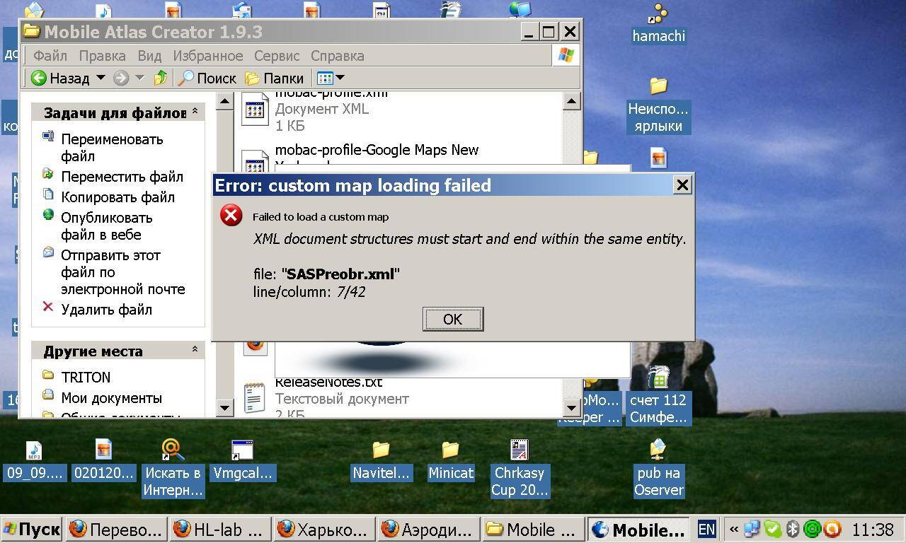

Облом. :facepalm:
Odlom.JPG [ 161.46 КБ | Просмотров: 7544 ]

Ну да, строки-то не хватало. Это же xml.
Код:
<?xml version="1.0" encoding="UTF-8"?>
<localTileFiles>
   <name>SASPreobr</name>
   <sourceFolder>D:\INS\SASPreobr\sat</sourceFolder>
   <sourceType>DIR_ZOOM_Y_X</sourceType>
   <backgroundColor>#000000</backgroundColor>
</localTileFiles>
