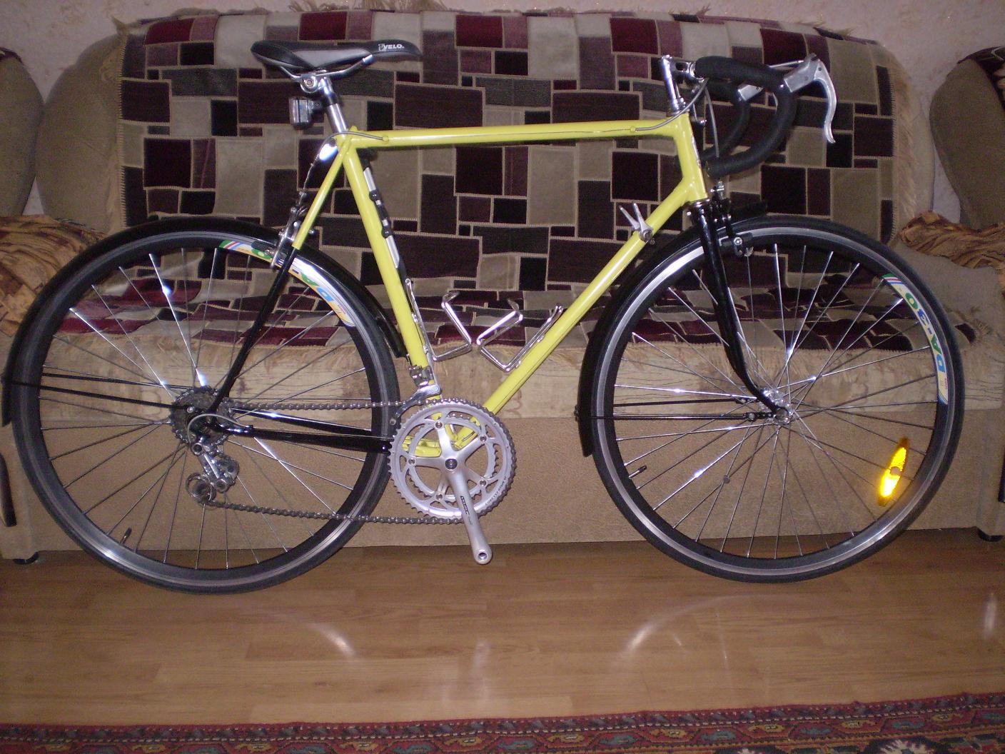

Обновил крока)
По результатам езды тем годом решил что крылья - ОБЯЗАТЕЛЬНЫ. Крылья с какого то стелса знакомого, отдал за ненадобностью. Сидят красиво, но заднее крыло нужно удлинить чтобы то перемычки доставало. Пока не придумал как это красиво сделать (пластиковая бутылка будет не лучший вариант).
Спрятал рубашки тросов тормоза под оплетку руля. Идею подчерпнул тут на форуме. Автора не помню, пытался снова найти тему но не смог. Получилось отлично. Переживал что будет излишнее трение. Оно конечно есть, но я внутреннюю полость корпуса тормоза высверлил и ходит не хуже чем до переделки.
Вынос поставил более короткий.
Ищем контактники.
Ах да :D я же перекрасил его малость))) :lol: заодно и оплетка приехала черная)
Фото не лучшее, темное получилось. Позже на солнце сделаю чтобы не сливалась чернота.

MARAT198, визуально пытался идентифицировать раму Вашего велосипеда (так как в теме не указано), не по модели а по марке грубо говоря, честно говоря меня смущает рулевой стакан....он без фигурных вырезов присущих СШ, а так по задним дропуатам и по перемычке между задними перьями на котором крепится задний тормоз вроде бы Старт-Шоссе, и ещё как мне показалось рама не хроммолибден а железо, т.к. в районе рулевого стакана верхняя труба немного вогнута вовнутрь....а может мне так кажется...зрительный обман?! Если Вас не затруднит сфотографируйте пожалуйста задний дропуат, с той стороны где задний суппорт, меня интересует в одну ли строчку указан год и серийный номер.
на олимпийских СШ не было хохломы
MARAT198 сними шайбу-кронштейн с рулевой в которую раньше упиралась рубашка троса

MARAT198 писал(а):
...Спрятал рубашки тросов тормоза под оплетку руля. Идею подчерпнул тут на форуме. Автора не помню, пытался снова найти тему но не смог. Получилось отлично. Переживал что будет излишнее трение. Оно конечно есть, но я внутреннюю полость корпуса тормоза высверлил и ходит не хуже чем до переделки...
Интересная идея.
Только вот как теперь без хвата за тормозные ручки... неудобно(((
Я думаю ручки тоже стоило обмотать или как-то закрыть + обмотка немного неудачно намотана: в районе тормозных ручек нужно подкладывать по бока 2 кусочка от обмотки, чтобы закрыть хомуты крепления ручек. Поищи, в гугле есть хорошее видео.
По поводу крыльев: может заднее провернуть до нижней перемычки, а в районе верхней просверлить еще одно отверстие? Будет крыло сзади чуть короче)

GladArt писал(а):
Интересная идея.
На заднем крыле есть крепление под перемычку тормоза. Но я думаю можно осуществить. Хорошая идея) А с обмоткой я пока на вы... не очень понимаю.
А за тормозные ручки норм держится :wink: я специально предполагал наличие такого хвата)
ВОООООО!!!!!!! а представляешь моё недоумение когда я забил рулевую чтобы она как можно ниже была и тут смотрю, а это тут что?!!! :shock: БАААА!!!!!
Чтобы её выбить много усилий надо. Решил оставить пока так, на сезон до следующей разборки.
А когда сниму между ними нужно будет взамен шайбу подложить?
На форуме спрашивал, авторитетные форумчане сразу определили СШ) На том я и закончил выяснение истории вела. Он ко мне попал покрашенным кистью в белый цвет так что никаких опознавательных надписей не было, только дроп. А может и вправду чуть криво... Что то не обращал внимания. Сейчас на черном цвете плохо видно,нашел фотку до покраски там здорово видны цифры. Они не в ряд. А как материал рамы определить? И какие плюсы и минусы если рама из него?
У меня ещё всякой всячины на раме много) :D тоже фотки кину, в теме какой то были. И небыло крепления под крылья на вилке. Я тогда думал а вдруг всё таки "Чемпион"))) Шильдик не родной, с туриста сковырял :oops:

Это 100% Старт шоссе олимпийский. За это говорит направляющая для троса возле каретки, крепление задних перьев возле подсидельного штыря, узлы без хохломы и год (такие производились с 1979 по 1981)
