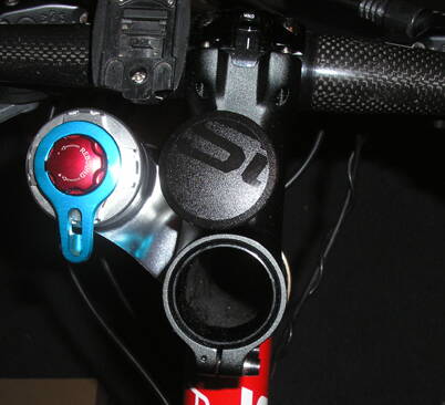

Snick писал(а):
На самом деле думал туда питание для фары пристроить + крутилку\переключатель яркости\количества включенных фонарей на велике.
Вот, где воистину простор для полета фантазии: 34 мм внутренний диаметр. Причем в данном случае тут вообще никакие якоря не предусмотрены.
Думаю, может какой антисобакер туда спрятать. :D

Недавно в инете наткнулся на прикольную штуку.В такой рулевой спрятано два балончика от пневматического пистолета с переходником от насоса.Что бы не тратить время на накачку колеса.Достал выдул один балон и всё))) :twisted:

В кадейловской?
Да, там много чего можно придумать и даже пустить в тираж.
Я видел, к примеру, пробку, ее вытягиваешь, а там мультитул.
