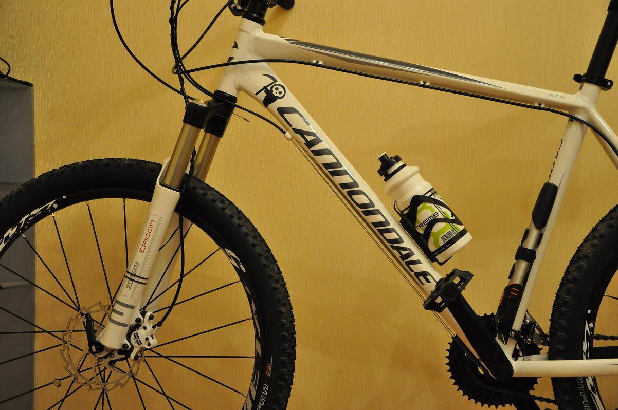

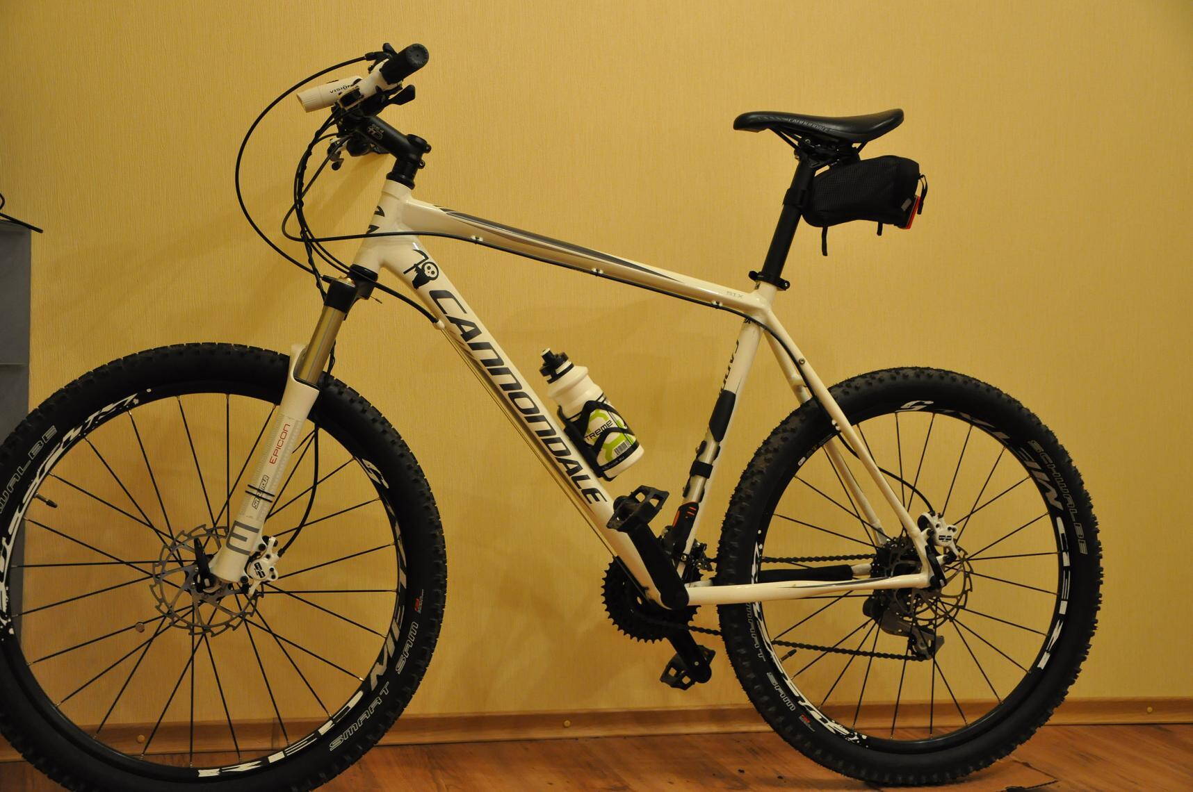

Год: 2011
Рама: Trail SAVE, баттированая, гидроформинг, alloy
Вилка: RST Gila ход100 мм, пружина-эластомер, без настроек Suntour Epicon rld
Система: FC-M191 42/34/24 - Shimano Deore FC-M590 (3-9зв.) с интегрир. осью, 44X32X22, 175 мм + кареткаBSA
Тормоза: Tektro Novela дисковый механический, с роторами 160мм гидравлика Hayes stroker ryde
Ротор Alligator Serration 160mm
Передний переключатель:Shimano FD-M190 - Shimano Deore FD-M590 (3-9зв.) Down-Swing
Задний переключатель: Shimano Acera Shimano SLX Shadow (9зв. Длинная лапка)
Манетки: Shimano Acera Deore SL-M590 (3-9зв.)
Втулки: Formula DC20 Alloy 32H 6ти-болтовая передняя, Formula DC22 Alloy 32H 6ти-болтовая задняя
Обода: Alex DC4.5, двустеночные, под диск, 32H перед., и 32H задн. Fulcrum Red Metal 5
Покрышки: Kenda Small Block 8, 26 x 2.1 Schwalbe smart sam
Седло: Cannondale Stage 2 cо стальной базой
Подседельный штырь: Cannondale C4, 31.6 мм
Кассета: Sun Race M56 12-32T 8-скор. Shimano Deore CS-HG50 (11-32, 9зв.)
Руль: Cannondale C4 подъем 30 мм, 6061 двойное баттированние, 660 мм
Вынос: Cannondale C4 by UNO, 31.8 мм, 12 градусов

Все началось спонтанно, с размышлений друга (кстати о марке Cannondale, впервые услышал от него), о том что велосипед- это круто :) Я не был до конца уверен в его необходимости, но все таки увлекся и начал изучать модельные ряды... Был несколько удивлен, что такого может быть в велосипеде, что он может столько стоить...Из 22" ростовок в Днепропетровске, за эти деньги, выбор был не так уж и велик... И вот скрепя сердцем кошельком выбрал Cannondale trail6. Выбор оказался очень даже удачным, в особенности мне в нем понравилась его рама (геометрия). Проехав 1000км с октября по декабрь, понял что это- МОЕ. Очередной спонтанный шаг- покупка гидравлических тормозов Hayes.... "и тут Остапа понесло" вилсета Fulcrum RM 5 -> SR Epicon (ждет схода холодов и снега установки) -> .....бюджет все таки не резиновый :) после сезона 2012 будет заменена вся трансмиссия, скорее всего на SLX.... В общем, теперь просто язык не поворачивается назвать его trail6.... :)

На конец то снизошел и смилостивился бог солнца потеплело, свершилась долгожданная замена вилки.

ну вот и все....

Отличные колеса.
Да и в целом вел очень красив! :smile:
А какой у вас рост?

Привет! Вел супер! Поздравляю! Вопрос: я правильно понял что рама 22" ? Просто по фото максимум даш 20" уж очень агресивный угол верхней трубы. И таки да тоже интересно какой рост? Сам присматриваюсь к кадейлам , после того как фишера не стало на 26".
