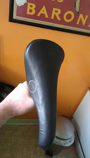

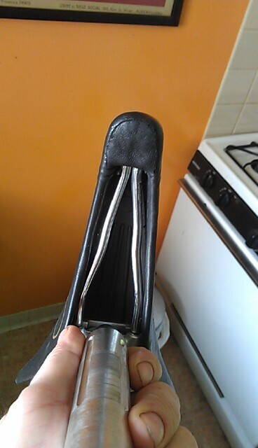

Мехом :) ,это чехол, вот перетянутый конкор,рельсы нахо вынимать ненадо,материал - кожа и только качественная ,чтоб была эластичной и не пачкалась,клей - либо magna take 809, либо клеевой пистолет.

а надпись вот эта как на фото, это просто стикер или вставка такая пластикавая, можно найти такую? а то без нее досталось седло.
 Заголовок сообщения: Re: перетяжка
СообщениеДобавлено: 25.02.2012 21:29
Сообщения: 470
Зарегистрирован:02.08.2011
в данном случае я не знаю, из чего сделана надпись. На конкоре своем буду делать наклейку.
