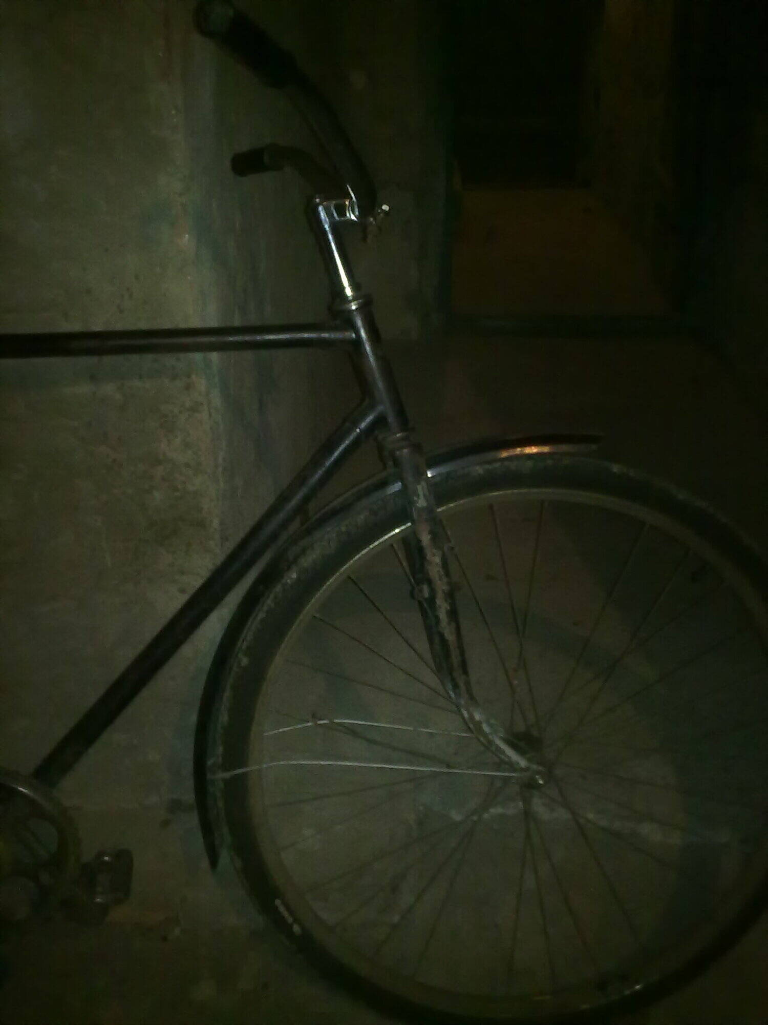

Доброго времени суток, вот попало ко мне такое старенькое чудо... хочу его переделать, в первую очередь поставить новые обода, педали, вилку без амортизатора но не стандартную, если кто может, помогите советами, заранее благодарен.

Украина, как Украина...
Картридж в каретку, шатуны практически какие достанешь подешевле, всё же лучше родных будут...
Колёса меняй в сборе, если сам не умеешь переспицовывать. Можно и не менять вовсе, если нет намерений гонять по кочкам, и если сам весишь меньше килограмм этак 80. Шины и камеры нормальные - важнее ободов.
Вилку надо не "какую-то", а ту же Украинскую, только не гнутую.
Ситибайк такой ситибайк получится. А если и не красить, и крылья так и оставить - кривовато и ржавовато - то и криминологически правильный, то бишь - для воров малопривлекательный.

Про каретку.
Шатуны педалей держаться на оси. На "Украине" они крепяться клинышками. Грубо катанные из плохого металла клинышки, несоблюдение зазоров при массовом производстве, да ещё на изношенных станках - приводят к тому, что, как правило, на "Украинах" шатуны разболтаны. Скрипят и болтаются. Да и ось с насыпными подшипниками часто испочена (и во многом потому, что забивали мотлотком те самые клинышки...) и болтается, или не крутится так легко, как должна.
Решение - в веломагазине покупается т.н. "картридж" - ось с подшипниками, уже вставленными в этакую оправу. Остаётся картридж всунуть в раму и закрутить крепления (это намного легче делать специальным ключом). Всё, о каретке можно забыть - она неразборная, и смазывать-чистить не надо, не болтается.
Картриджи различаются по длинне оси (на Украине это практически не важно) и - резьбами чашки. У "Украины" это, кажется, метрическая М32, левая-правая.
Оси современных картриджев - как правило заканчиваются квадратами. На них надеваются шатуны с кквадратами же. Затягивается винтом. Хотя китайцы из некоей страшной гвоздевой стали иногда делают тонкие шатуны, да ещё с узким, тонким посадочным квадратным гнездом, и его, бывает, разбивает, но всё же такая система просто конструктивно надёжнее.

Yegor odyssey писал(а):
дешевые и надежные з/ч на чердаках и в сараях пылятся.
Кстати, да. Старые, годов 60-х обода такого типа:
достаточно крепки для обычного "городского велосипеда". Если не ржавые и не треснувшие...

с самого начала поменяй звезду на заднем колесе, и цепь скорей всего
