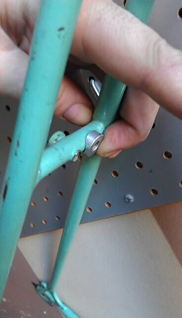

Передний тормоз ставишь назад, на гайку,задний в перед,на вилке разсверливаеш только заднюю стенку,и ищешь трубчатую гайку нужной длинны,либо в вело магазине спрашиваеш тр. гайку на новые карбоновые вилки ,они гдето 4 см +/- ,или как советует товаришч у айкии есть мебельная метрика идеально подходит но должна быть хорошего качества и из металла,сейчас закину фотки как красиво сделать с зади.

А это задний,гайка с пластиковой прокладкой -замком,,передние шайбы можешь покрасивше найти,я схватил что под рукой было,грязное,ржавое и еще чють незабыл,трубчатую гайку если слишком длинная ,всегда можно опилить на точиле или напильником,ножом внутри провернуть сняв заусеници и готово,на многих велосипедах конца 80х ,начала 90х так и делали ,изначяльно от производителя вилка шла под труб.гайку а мост под обычную.

Совсем красиво сделать,надо найти вот такую алю. шайбу чють разсверлить,чтоб она налезла на выступ,затем тонкую стальную и гайку.
