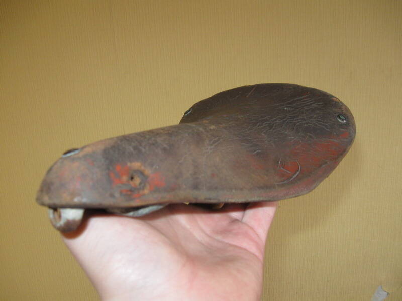

:sad: Разобрал седло-прощай седло.Одно из креплений снизу от легкого нажатия пасатижами с целью выравнивания рамки,треснуло-хорошо что сейчас а не после =\Ничего-достану еще одно-есть где )

Итак,итоги сегодняшнего дня...день прошел зря :eek:
Прокатался за седлом которое сломалось,дрель загнулась через 10 минут после начала полировки (она ушатаная была).

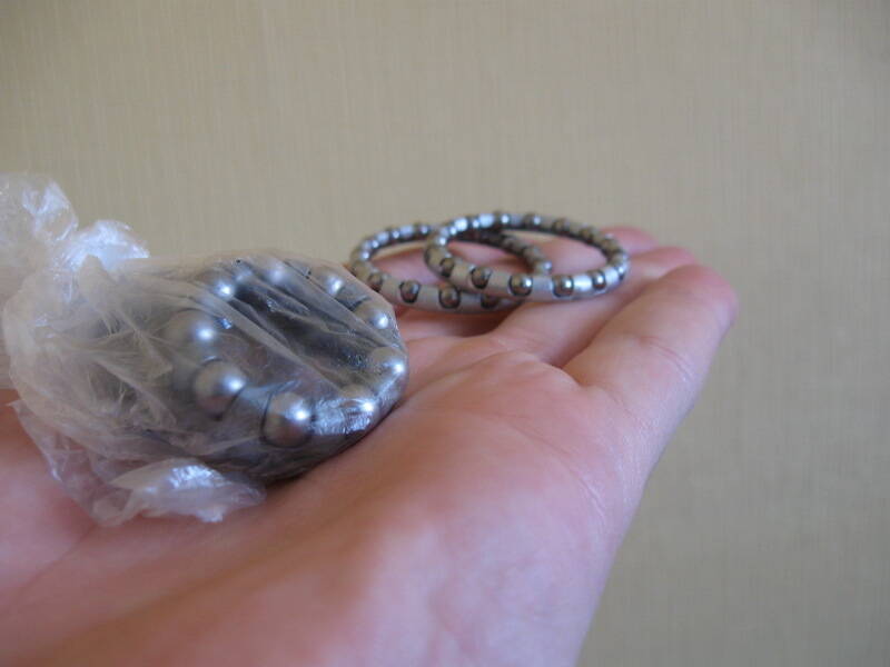

Комментарий к файлу: Подшипнички новые

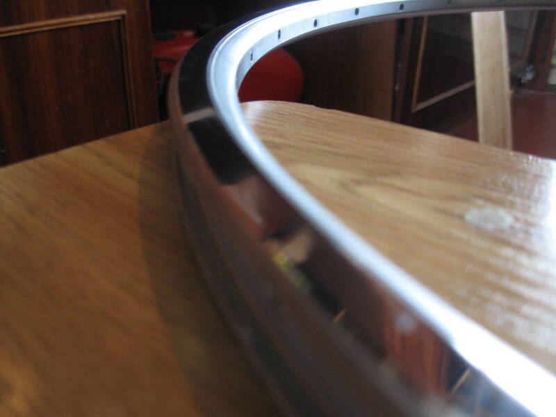

Комментарий к файлу: Тормозная дорожка на ободе-полированая,середина оказалась покрыта чемто,что даже 100 наждачка не берет-полировать не буду раз оно такое крепкое-значит пусть там и будет.

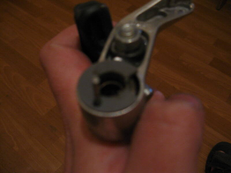

И снова вопрос-по тормозам в сей раз (в комментариях к фото)
Сори за качество.
Комментарий к файлу: Вот тормоз в сборе-как видно на этом паршывом фото,там есть пластиковая деталь-сломаная.
IMG_9969_новый размер.jpg [ 106.02 КБ | Просмотров: 2988 ]
Комментарий к файлу: Пружина изнутри тормоза
IMG_9971_новый размер.jpg [ 103.81 КБ | Просмотров: 2988 ]
Комментарий к файлу: Вот собственно сломаная запчасть-вопрос-чем её заменить\как сделать\можно ли просто не ставить её?Мне кажеться она никакой титанической ответственности в тормозах не несет.Поломаны они во всех 4 =\

Комментарий к файлу: Вопрос 2 - внутри тормоза 3 отверстия под пружину (она туда усиком становиться торчащим) я так понимаю для настройки они нужны-в какое отверстие ставить пружину при сборке обратно?
