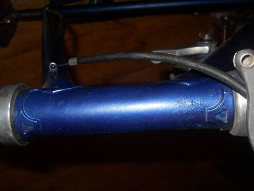

Рама старий Чемпіон... аналогічна в мене була, теж 62 року випуску і навіть я її пофарбував в схожий колір. )))
Як вдалось вияснити у тих рам були проблеми з рульовою.. Чи то навантаження не так розподілялося, чи то з кутами намудрили.. одним словом.. підтвердилась проблема.. рульова була розбита дуже швидко.
Дуже приємна накатистиста, прийомиста рама. Мій перший шосер був зібраний на такій. :Vel9:

Только по дропам утверждать 100% нельзя. Раму хотели сделать (неузнаваемой) и были такие штучки от угранной рамы, почему бы не присобачить. Если это был Чемпион, то нижние перья заднего триугольника похоже чуть укоротили. Одно точно, это рама из серийных шоссейных велосипедов ХВЗ кем то закошенна под СЗ.

Прошу пояснить что такое "угранная рама". Перья получается тоже обработали? Я имею ввиду их скошенную форму у подседела. Или вообще вся рама сплошная сборная солянка? Чей то самодел?
А то по вашим словам получается форму узлов у рулевой колонки изменили, перья сзади короткие, дропы вварены чемпионовские. Ну и сам я вижу часть нестандартных деталей на заднем треугольнике.

Это означает, что взяли с убитой рамы, скосы сделали сами. Если в раму впаять другие дропауты это уже солянка? Если да, то значит солянка.
Узлы на раме которя у меня на фото дорабатывал я, естественно на спаянной раме. Так, что все возможно, горшки не боги обжигают.

Ну "Чемпионом" тут и не пахнет! В 82 г. - и в помине "Ч" не было. 100%.
Если это действительно переделка (в чем я совсем не уверен: 50% /50% - так переварить - неоправданно трудоемко), то я-бы поставил на "олимпийку": "Старт-шоссе Москва-80" - обратите внимание на маску и педальный узел.

Сообщения: 35
Город: Петербург
Зарегистрирован:23.02.2012
Число на дропауте - 62

Нда.. когда вел показывали не обратил внимание на множество следов пайки. Значит рама и не 62 года вовсе выходит. Ну геометрия хоть шоссейная и вес рамы не туристовский) Хотя непонятно зачем было перепаивать рулевую колонку?

Ее никто не перепаивал.

Вспомните "Чемпионовскую" маску.
 Заголовок сообщения: Re: Помогите определить раму
СообщениеДобавлено: 04.03.2012 20:20
Сообщения: 780
Зарегистрирован:17.01.2011
http://io.ua/20819377p
Это рама Старт шоссе, узлы изменены уже на спаянной раме.
Или, что вы имеете в виду.

Переточить "Чемпионовскую" маску:
в вариант маски "С-ш Москва-80", как у уважаемого грана - технически и физически малореально и не целесообразно, а так-же обратите внимание на педальный узел:
Вывод: "Ч" и не пахнет!

Спилить элементы с узлов это не проблема, это я показал на фото по моей сылке , ниже есть еще то с чего начиналась моя переделка. А по поводу доказывать, что это Чемпион я и не думал.
Попрошу автора сделать фотографию рулевого стакана спереди и вам будет все ясно.

И рисунок узлов рулевого стакана у олимпийского стартона не такой как на всех остальных.
Он не имел такой ажурности.
Я ведь не ошибаюсь?
А у автора сделано из ажурных, значит не олимпийский.
Должен полностью согласиться с old_school
С расстояния 30 см видны следы запила - зачистили некачественно. Но при первом осмотре не видно - ладно хоть недорого досталось :D Где были мои глаза! :facepalm:
Интересно каких годов может быть рама?
