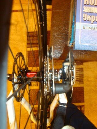

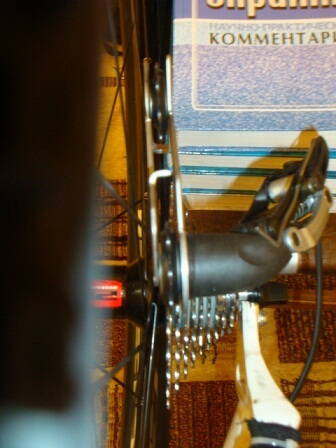

Вот фото.Я думаю проблему можно разглядеть.
DSC06138.jpg [ 101.81 КБ | Просмотров: 1266 ]
DSC06139.jpg [ 98.66 КБ | Просмотров: 1266 ]
DSC06137.jpg [ 87.58 КБ | Просмотров: 1266 ]
DSC06141.jpg [ 89.2 КБ | Просмотров: 1266 ]

Еще больше утверждаюсь во мнении, что кривой переклюк. В реанимацию его или в крематорий. :twisted:

Есть у меня два переклюка Х-7 постарше и помоложе.
Тот, что постарше держит рамку с роликами все время параллельно со звездами кассеты.
Тот, что помоложе на первой звезде параллельно, а на девятой рамку без цепи отводит немного наружу. Работает он при этом нормально.
Думаю надо подогнуть петух так, чтобы наиблее параллельное звездам кассеты положение приходилось на середину кассеты или ближе к фланцу, поставить цепь и ездить.
