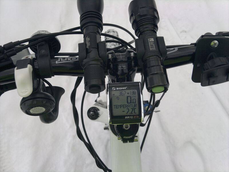

привет,
по опыту эксплуатации своей сигмы 2209, проблема с помехами была ТОЛЬКО с фонариками на мощных диодах и только когда они в режиме пониженной яркости, т.е. ШИМ сильно шумит, проблему решил тем что немного отодвинул комп от фонариков.
Пробег с этим велокомпом уже больше 5000 км., за всё время только один роаз менял батарею в самом компе и по паре раз на датчиках.
Даже при наличии помех, комп теряет только связь с датчиками!!! т.е. сиюминутные данные теряются, остальная вся история у меня ни разу не сбрасывалась.

фотку нашел с этой зимы, вот в такой обвязке у меня работает сигма.
Комментарий к файлу: Сигма 2209
