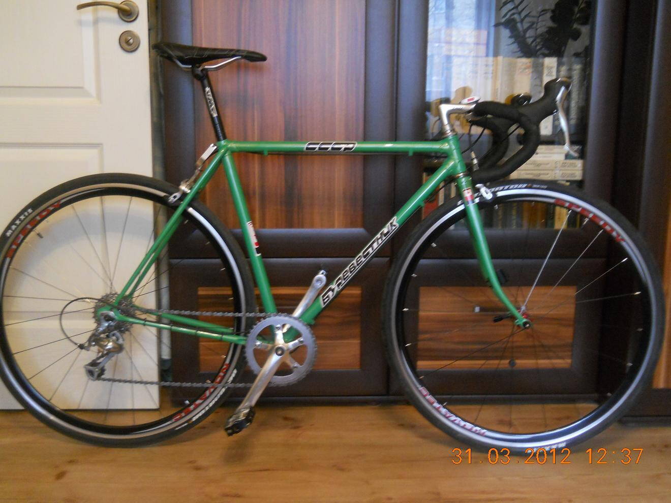

Рама + Вилка Хвз "Старт Шоссе" ростовка 52 см 1986 год
Колёса Novatec Speedy
Дуалконтролы Shimano Tiagra ST4500
Задняя перекидка Shimano Tiagra RD4500
Касета Shimano Tiagra CS-HG50-9 12Т-27Т
Шины MAXXIS Detonator 622 x 28
Система NO NAME 42Т
Тормозные клещи NO NAME
Теперь
Рама + Вилка + Рулевая Хвз "Старт Шоссе" ростовка 52 см 1986 год
Вынос UNO 70мм алюминий
Руль 3ttt 42 см алюминий
Обмотка VELO
Передняя перекидка Shimano 105 FD5600
Система SRAM S300 53/39 GXP (Наружние подшипники и интегрированя ось)
Педали Shimano 105 SPD SL
Колодки картриджные Promax

Симпотично однако. :)
Как девятерник сзади живет? Нормально?
Что за система такая? Звезда мелкая ,а шатуны длиннющие.

Касета отлично работает. Система изначально на 2 звезды 52 и 42, а шатуны на 170 мм
А чего большую снял?
Может ростовка рамы так влияет, что шатуны кажутся дюже длинными.

тем что я на нём упал, обшарпаностью, кривой вилкой, тормозными колодками и тем что максимум что я на нём разогнался было 38 км в час

О,другое дело,а мне фреймсет понравился,на фотках невидно что пошарпаный,вилка ,видно чуть ударена ,вовнутрь вмята,я свой девайс постил ,вилки выправлять гдето в "мелкие технические ...." можешь поискать если надо,а чего ты на него 9к всунул? Собери на старых делах ,нарамные шифтера,6к фрикшен,старый добрый алюминий :) ,чисто за шмалью ездить :)
Кстати а что за вынос там стоит?невидно.

Сергиюс, тебе для скорости нужна передний большой Зуобратс , зубков этак 52, тогда и скорости будут совсем иными. Конечно, немаловажно и физическая подготовка самого велосипедиста. Помахай ежедневно до Sēnīte - будут и результаты.

По поводу звезды: при такой раскладке у меня максимальное передаточное число 1:3,5 а при 52Т будет 1:4,3 что без контактов на достаточно большом каденсе не покрутишь
Название UNO, растояние от центра до центра 70 мм, зажимной диаметр 25,4 мм
