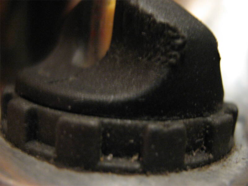

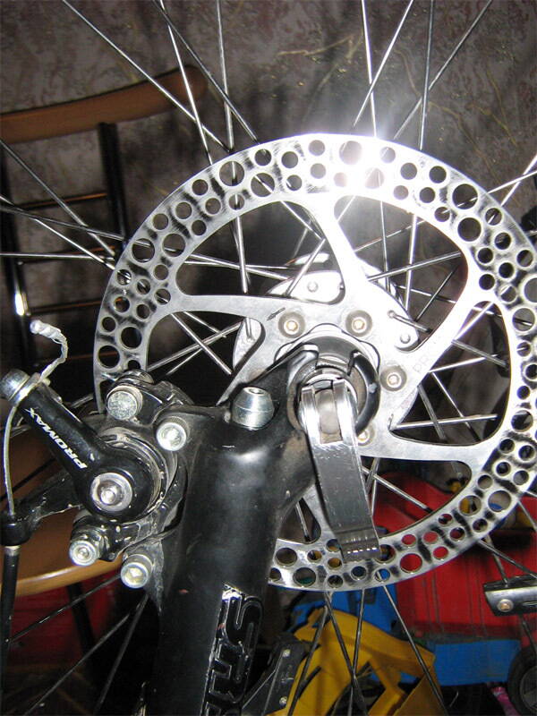

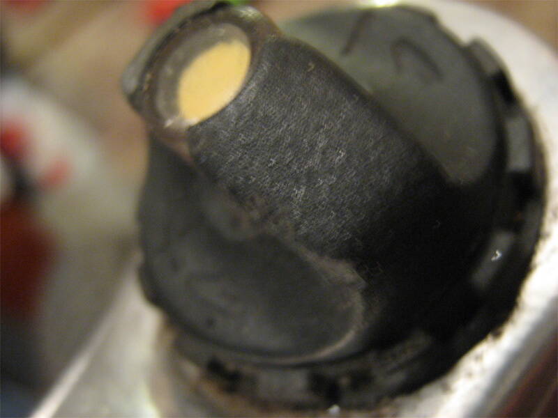

Решил разобрать и почистить древнюю вилку 2004 года, которая ни разу не смазывалась и не обслуживалась.
Вилка SR SUNTOUR XC-60-M
Внизу есть болты со слабо прорисованным углублением в виде треугольника. В верху под регулировкой преднагрузки есть 12-ти лучевой профиль.
Вопрос! Кто знает как разобрать данную вилку и чем?

Сверху расручиваешь пластиковые гайки чтобы вытащить пружины,а снизу для того чтобы снять штаны))Все просто)

Пластиковые ручки-гайки можно открутить подручными средствами. Я свои открутил с помощью плоской отвертки и молоточка. Упер отвертку в грань и не спеша постукивал. Под этими пробками пружина и эластомер.

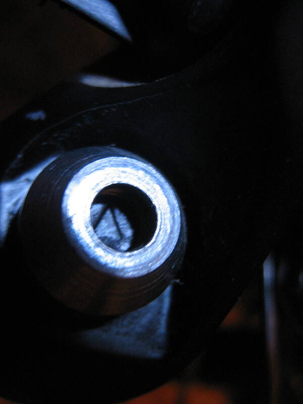

С пластиковыми гайками разобрался. Теперь нужно снять нижние болты. Чем снимать - понятия не имею. :unknown:
Есть болт с отверстием и внутренней резьбой. И есть углубление треугольного выреза не более 0,5 мм в глубину.

Я разбирал. Вынимаешь пружины, светишь туда фонариком, и видишь на дне ног головки болтов под шестигранник. Если не ошибаюсь, то 5 или скорее 6 мм. И тут-то и начинается засада, потому как такого длинного шестигранника у тебя в арсенале нет. :D
Дальше - на что хватит смекалки. Можно где-то накопать или выклянчить. Можно пойти к сварщику дяде Толе чтобы он обрезал шестигранник и приварил к нему длинный штырь. Мне было все это делать лень, поэтому я взял длинную резьбовую шпильку, М8 кажись, и на точиле придал ее концу шестигранное сечение (сверяясь с подходящим болтом).
Да, и то, что там ты видишь с торца, эти треугольники, они выштампованы на болтах. За внешние гайки не крути: толку нет - они приклепаны.
А съемник для верхних пробок я брал в аренду у знакомого веломеха.
