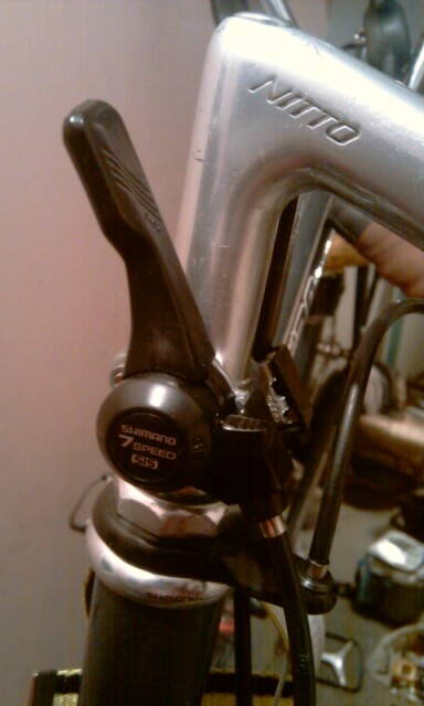

Я года полтора ездил с фрикционными на выносе, на старом французском пыжике - некрасиво, но удобно, под большие пальцы. Но вот когда их рычажки попали меж ребрами при неудачной уборке - было не просто больно, а очень :facepalm: . Больше так не ставлю - или руль, или, реже, классическое на раму.

Миша
нифигасе ты закулибенил, а если на стем поставить ,повыше хедсета? и хаузинг ровно ляжет
двум я полукольцами посторонам от стема.
вот такой шифтер,есть 5/6/7/8 скоростей у шимано
работает как индекс / фрикшен (сбоку рычажок)
дешовый ,крепкий ,работает идеально,еше я видел у вас переклюки-бабочки стоят верху на баране,их ставили в 80х японцы на Нишики выше среднего качества ,ох-но удобно.

pitbrit писал(а):
Plumber
Tрещетокa 5-6-7-к (14-28) для ХВЗ-го колеса, подойдет под любой старый дорожный дерейлер кроме таповых ,их всеравно хрен достанеш,или простой шимано сис .
Вот поэтому крокодиловоды и переходят на "горные" трансмиссии - дешево и доступно; можно купить в ближайшем веломагазине (трещетка 14-28 и трипл 28/38/48) и не заморачиваться с интернетом.
Манетки Шимано на вынос - их до сих пор производят? Не встречал таких ни в интернет-, ни в местных магазинах.
Бывают ли манетки - концевики (бар-энд) уровня проще, чем Шимано Ультегра/ДюрЭйс? Несколько странно ставить ДюрЭйс на ретро-шоссер с обвесом уровня Сора....

Plumber
я понял почему , можеш не повторятся , по дорогам
европы и америки педалят миллионы старых байков, то что на "харькове" называю ( часто снисходительно) крокодиловодством мультимиллионный бизнесс , куча людей предпочитает купить старый востановленный велик ,новым ,часто равным по цене или дороже,причин куча ,от эстетики до рациональности, мой магазин занимается этим,поэтому выпускают кучу реплики винтажных запчастей,sunrace - есть такая контора (японцы)хорошее качество,
а нчет шифтеров - спрос рождает предложение.
