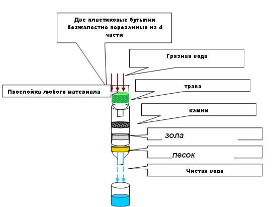

Самодельный фильтр для воды:
"Возьмём две пластиковых бутылки и аккуратно разрежем их на четыре части. Первую часть вместе с горловиной забьём свежей травой и сверху травки застелим какой нибудь материей (кусок подшивы, желательно не после месячной носки,носовой платок ,кусок от вкладыша из спальника итд). В донышко одной из бутылок наложим камушков ,гальки и т.д. В донышко другой бутылки наложим золы из костра. В горловину второй бутылки наложим песка ,само горлышко тоже желательно обмотать материей.
Ингредиенты фильтра желательно выкладывать в бутылки ровным слоем так, чтобы до обреза оставалось пустое место сантиметра 3-4. Потом скрепляем всё это дела, всовывая заполненные обрезки друг в друга. В верхней части должна быть горловина бутылки с травой, перевернутая горлышком вниз, потом донышко с галькой, потом донышко с золой, ну и последняя горлышком вниз горловина бутылки с песком . Всё, фильтр готов.Черпайте воду из лужи и пропускайте её через фильтр. Сами удивитесь метаморфозе происшедшей с грязной вонючей водой. Но и процеженную воду всё таки лучше вскипятить."
Загорцев А.В."Особенности питания разведчика в зоне конфликта".
Фильтр для воды_cr.jpg [ 59.26 КБ | Просмотров: 1693 ]
