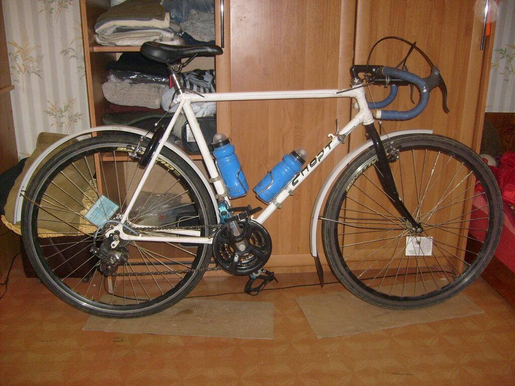

Очередная запись в бортжурнале или как я испортил велосипед.
Взял у друга на примерку жесткую вилку на 28'', а то кантилеверы в состоянии NOS давно мозолили глаза. Вилка сделана добротно, сразу видно существенную разницу по сравнению со старой, правда и весит немного больше. Теперь хороший грязевой зазор. Плюс-таки можно поставить кантики/минивибрейки.
Теперь о плохом. База выросла со 1м ровно до 106см. Появился легкий "слоппинг". Здоровенное расстояние между колесом передним и нижней трубой из-за разъехавшейся базы. Вид, словом, совсем не ок. На ходу еще не пробовал.

S6300384.JPG [ 177.16 КБ | Просмотров: 2814 ]
S6300383.JPG [ 172.42 КБ | Просмотров: 2814 ]
