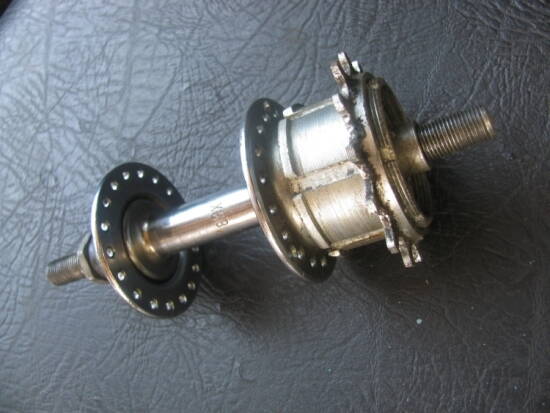

Вот такая:
IMG_8504.JPG [ 176.12 КБ | Просмотров: 2830 ]
Пойдет?
На взгляд - почти новая. :oops:
Цена - пересылка + сколько не жалко (прийдет, посмотрите, оцените...). :yes:

Влад К писал(а):
Вот такая:
Пойдет?
что-то выглядит не совсем так - одна звёздочка?
Хотя кассету конечно можно поставить свою.
Надо подумать.
