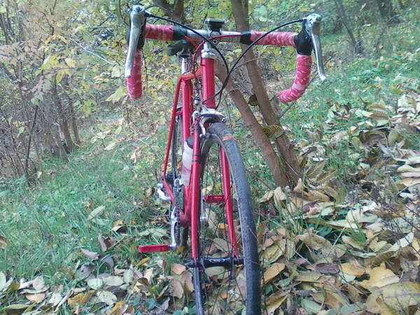

вот, опять обновки.. :smile: наконец то дошли до меня дуалы... :smile: правда пришлось менять почти всю трансмиссию. потому что дуалы на 9ск. но я не жалею. правда теперь у меня винегрет а не групсет. :sad: хоть все и работает хорошо. мож наклейки посдирать и наклеить одинаковые? :D сейчас стоят дуалы ультегра, прекидка сора, кассета на 9ск,цепь заменил на 9ск шимано и купил другую преднюю перекидку тиагра. а система осталась старая и хорошо работает с 9ск цепью. :smile: хоть и хватало мне 8ск, но на 9ск почему то стало приятнее ехать... и купил вилсет акен(италия) может и круто для крока, но хочеться хуже чем болит... все таки разница в колесах чувствуеться. вилсет стал без проблем. разве что покрышки еле натянул :eek: вилсет под барабан шимано. промподшипники вроде. и вроде удары держат неплохо. правда я не очень их испытываю. колеса решил купить после того как стал ездить с нашими ребятами на тренировках. есть знакомы. выступают и неплохо. я то правда для здоровья и удовольствия. целей выступать не преследую.. :D так что я в роли детского сада там... :D когда они начинают ехать в своем темпе, то я вижу их красивые.....спины.... :D но вот даже с горки от меня уезжали как от стоячего. не крутя педали. вот и решил попробовать другие колеса. конечно врядли угонюсь. там все таки карбоновый кольнаго и мавик из серьезных групп :sad: , но все равно по сравнению с диоровскими втулками большая разница.

не секрет. вилсет купил за 1150грн. :eek: дуалы б.у конечно 600грн.кассету тож б.у брал 150грн. цепь110грн.
