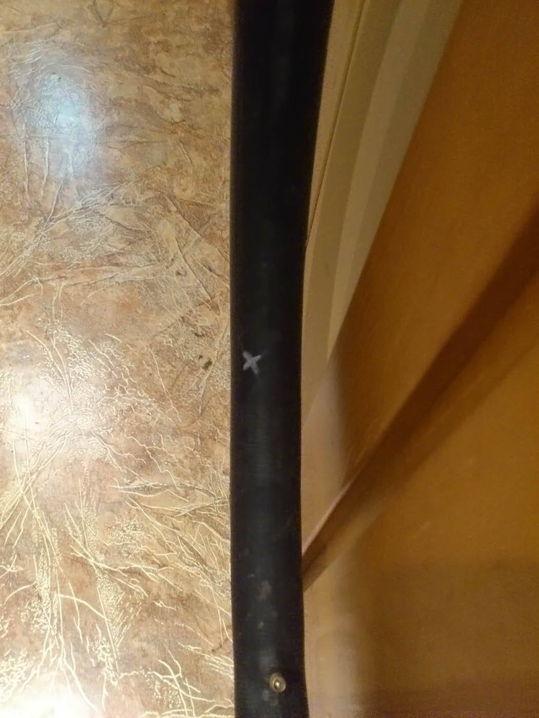

Предыстория:
Недавно у меня сложилось ощущение, что камера заднего колеса "не держит" давление. Накачиваю обычно 3.5-3.9 атмосферы (норма для покрышки 2.8-4.5) - держит. Несколько дней не катался (диплом). Потом сел прокатиться - странный мягкий звук, субъективно заднее колесо чуть мягче, но давление вроде в норме, шина не проседает. По приезду домой забыл, снова несколько дней не садился. Потом выехал - снова подозрения повторились, и опять ничего криминального. Приехал домой, подсоединил насос - пшик и давление 3.0. Списал снижение давления на подключение-отключение насоса, свои подозрения - на недосып и паранойю, докачал любимые 3.9 и забыл.
Кульминация:
Спустя неделю-две редких коротких поездок на работу и назад паранойя уши снова жалуются на плохой звук. И снова на вид ничего криминального, поэтому давление не мерял. Вчера был небольшой асфальтовый спринт на 10 км в формате "капли пота со лба", без никаких происшествий. Только что, между написанием частей диплома налил чашечку чаю, с тоской посмотрел на коня, и на автопилоте посредством пальпации проверил давление в шине. Субъективно там было 0.1 атмосфер, вел стоит на ободе:)
Вроде бы и ничего удивительного, и дырка не первая, вот только расположение отверстия меня сильно удивляет. Естественно, покрышку облапал, ничего не нашёл. Вопрос к более опытным товарищам - откуда она там могла появиться? Фото "в разных проекциях" прилагаются.
Камера и покрышка стандартные, с Pride XC-400 2011, велосипед взял в сентябре, пробег около 1800. Агрессивный протектор на заднем колесе изношен процентов на 90, напоминает полуслик - центральные шипы до 2мм, боковые в норме. Для асфальта то, что надо, но менять, конечно, собираюсь: после защиты поеду на дачу в лес проветриться, может посмотрю что у нас в лесопарке, люблю листья, ветки и тропинки меж деревьев :biker: Тем не менее, судя по месту прокола, не думаю, что виновата стертая покрышка.
А кого-то есть идеи?
Комментарий к файлу: Смотреть на белый крестик

Наверное и камеру заменю с покрышкой, уже третья латка. Будет запасной.
Пользуясь случаем проверил и обод - по поводу дырки ничего не нашел, но есть восьмерка амплитудой миллиметра полтора-два (эх, не сразу мне бордюры дались, пару раз были неудачи) и яйцо около миллиметра-полтора. Значения приблизительные, как мерять не знаю, просто снял катафоту, раскрутил обод до пары оборотов в секунду и посмотрел одним глазом вдоль (на восьмерку) и поперек (на яйцо).

Отверстие находится прямо на краю расположения флипера.Может быть,это в месте сварного шва заусенец на ободе,или флипер съехал,или какая-то бяка была на торце флипера,или...соседка-старушка порчу навела :D
Вроде нет... Спицы немного прощупываются, совсем слабо, в месте дырки даже слабее, чем в других местах. Обод ровный, заусенцев нет, совсем чуть грязи - а так всё отлично.
Пока только одна идея: снимая покрышку на той части, которая внутри под ободом, заметил что-то похожее на тонкие излишки резины (как у нас кутикулы вокруг ногтей). Они местами подсохли и жестковаты, местами стали отваливаться. Шутка ли, почти 2000 для бюджетной покрышки, включая 15-градусные морозы и зимнюю химию наших дорог. Может, при предыдущем проколе когда я одевал покрышку эта фигня отслоилась и начала тереть камеру, и за пару месяцев всё-таки протерла. Но всё равно причина выглядит притянутой за уши.

у меня часто такое. На моем кроссовом велике, 95% проколов со стороны обода. На переднем колесе помогла замена камеры, теперь не пробивается, а заднее еще клею периодически. В моем случае скорее камеры плохие, так как они по шву расходятся, хотя бывает и тупо видно порез чемто, возможно флипером. Этой камере что режется, вроде 3 года уже) 2 точно

А то, что отверстие находится в аккурат напротив латки, никого задуматься не заставило?
Так я надеюсь, между двумя противоположными концами камеры была хорошая прослойка воздуха.

Заменить камеру - не помогло - заменить флипер - 90% дело в чем-то из них.
Еще, как вариант, снять флипер и все нормально протереть, чтоб не было всякой бяки в виде мелкодисперсной пыли и т.п.
Похоже на то, что камеру что-то протерло.
+1
входное отверстие залатал, а выходное, мелкое, не заметил, вот и травит.залатай и,уверен, будет держать давление.

выверни покрышку и посмотри на ощупь может у тебя корт лезет это по виду просто не заметишь а рукой прочувствуешь

как правило, плохие камеры сами по себе. бывает еще и так, что меняя камеру, во внутрь покрыхи насыпается меленький песочек - мы ж не моем покрыху перед установкой камеры, не протираем камеру, и вот - 4 атм - и данная песчинка или мелкий камешек пробивает Вашу камеру.
Точно, может, и так.
А может и так. Тем более что незадолго до того катал по говнам.
В любом случае камера уже пошла в утиль... Залатал, защитился, хорошенько накачал её... Сильно так качал, не очень качественным насосом, крепко схватившись за нипель или как там его. В результате порвал камеру у основания нипеля. Едва хватило доехать вчера 5 км до магазина купить две новые.
